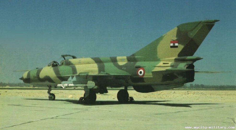

Valè ti posso dire che ho trovato una foto del tuo modello!
Immagine postata con somma gioia e a scopo di discussione fonte mycity.com
Dalle 24 fino alle 02.34 a girare per siti per cercare qualche altra foto, il risultato? una marea di foto con cui farò un post domani per mostrarvele mauna e dico una foto con quello schema li, mi stavo deprimendo :,-(
ma finalmente alle 2.33 ho trovato l'ultima delle 3 che mi ero fissato!
le altre sono quelle per errico! e per il mio 21! spero ti piaccia :-oook
