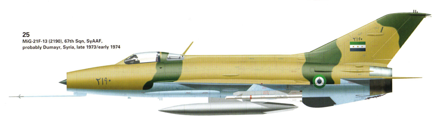

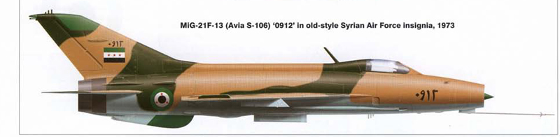

Allora Rugge'.....motore Tumanski R11-F300 sullo squadron signal si vede bene:le piastrine verdi ci sono ma in fondo al motore a ridosso della turbina....secondo me non visibili,l'antenna sulla deriva dovrebbe esserci (dico dovrebbe perche' non ho foto ma solo due profili su due libri diversi..).Su un Osprey si sostiene che il velivolo è di fabbricazione russa e dovrebbe avere il pannello dietro il canopy trasparente mentre sul libro di Yefi Gordon si sostiene che questo aereo sia di produzione Ceca (Avia S106)........A te la scelta....a il serbatoio ventrale secondo Osprey in Natural metal....
Tratto dal libro di Yefi Gordon Famous Russian Aircraft Mig-21
Tratto dal volume Osprey n°44 Combat Aircraft
