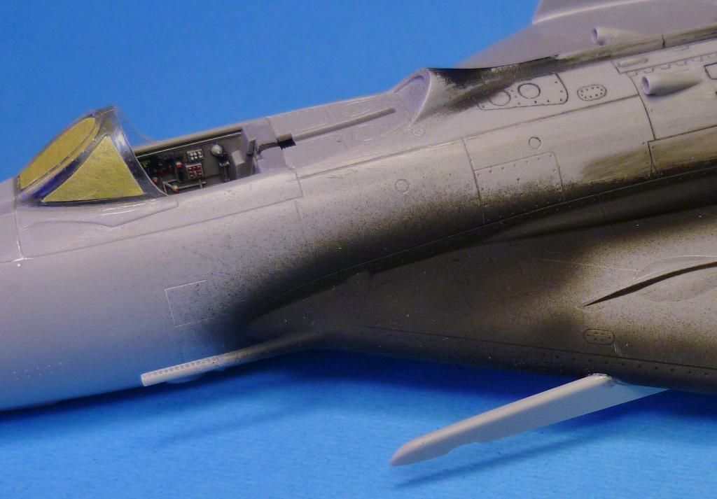

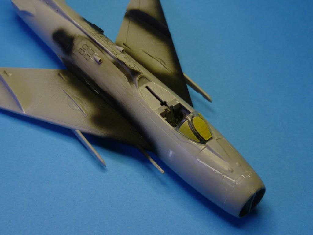

Dopo un lungo lavoro di riempimento con listellini di plasticard fissati con la Tamiya tappo verde, ho stuccato con la White Putty...una volta carteggiato e lisciato c'erano ancora delle microfessure credo dovute a bollicine di aria, ho usato l'attack per colmare.
Vi mostro solo il risultato finale perchè durante queste fasi ero stressato ed esausto e mi scocciava fare le foto :-D
Ho dato una spruzzata di nero opaco per vedere se era venuto bene il lavoro...nel mentre che facevo questo ho incollato pure il tettuccio dopo averlo come sempre mascherato a parte....

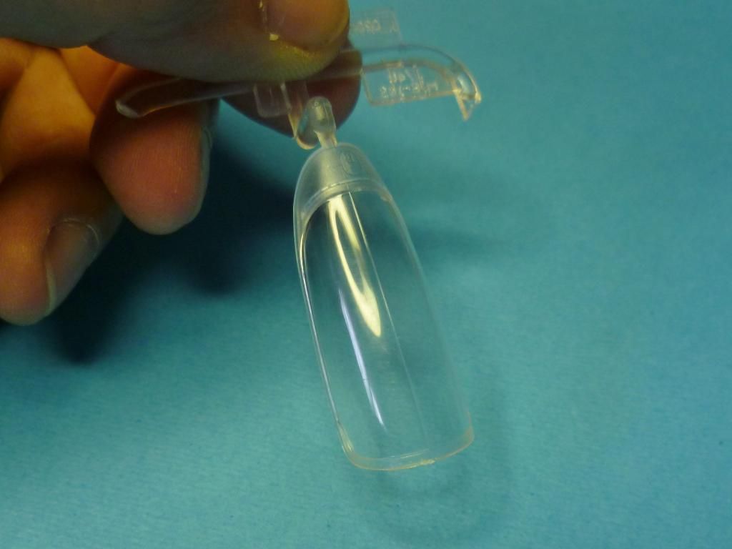

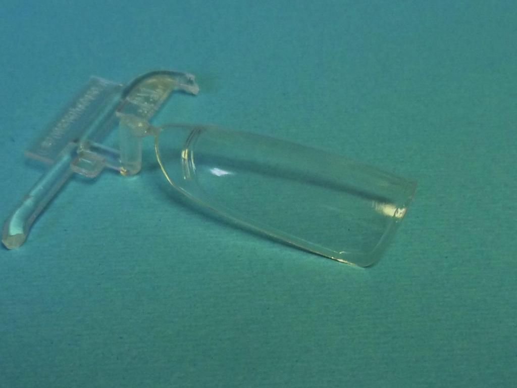

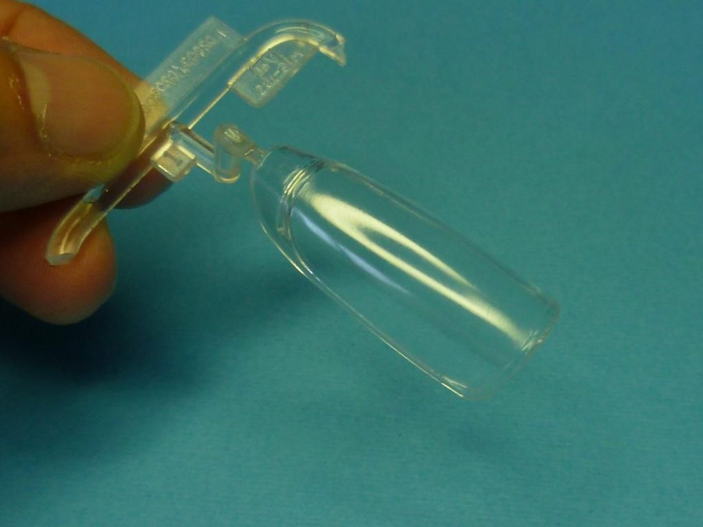

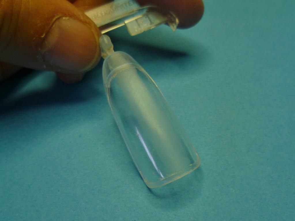

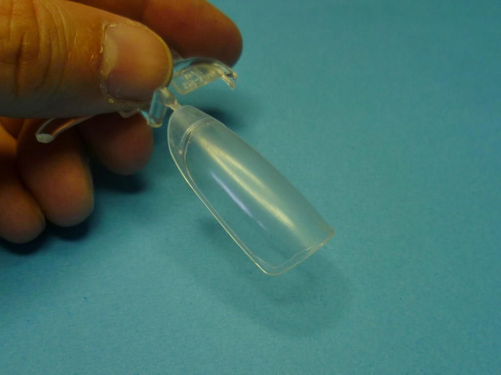

Per la capottina invece ho dovuto fare un piccolo intervento...presentava una simpatica linea esattamente in mezzo!
Carta grossa da 600...
Carta fina 1200...
Adesso sta asciugando dopo un bagnetto in Future ;)

Ciao Ruggero,
con la future basta la 1200 per sistemare la capottina? Non devi andare verso una grana ancora più fine tipo 2000?
Re: Mini GB Exotic - ROGER - F-6 (Mig-19) Pakistan 1/48
Ciao Paolo, spero che basti la 1200 anche perchè la 2000 non sono riuscito a trovarla! Ti mostro il risultato, a prima vista sembra venuto bene il vetrino :)
Buona giornata da Roger
Messaggi: 35330
Sembra luminoso e trasparente il risultato finale! :-oook
