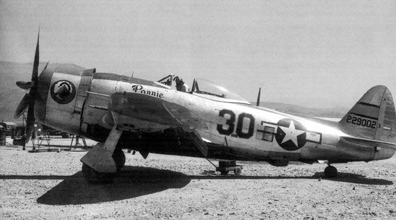

Ciao Starfighter
Ecco una foto che illustra la sporcizia dello scarico sotto la "pancia" di uno Jug
foto tratta da: www.britmodeller.com
ecco un "bubletop" nel teatro del pacifico
Foto Tratta da: www.stories.windmillpro.com
I P47 arrivarono a settembre del 44 nel CBI, se con questo vuoi intendere che il velivolo non ha avuto il tempo d'invecchiare, ti ricordo che il teatro del pacifico era un ambiente molto aggressivo per uomini e mezzi, fra umidità, caldo torrido e monsoni, bastavano anche solo 2 settimane sulla pista per trasformare un "novellino" in un veterano pieno di acciacchi.

Molto utili le foto che hai inserito... vedo anche che hai aggiunto la citazione sul copyright, bravo!
I Bubbletop sono arrivati in India nella primavera del '45.
