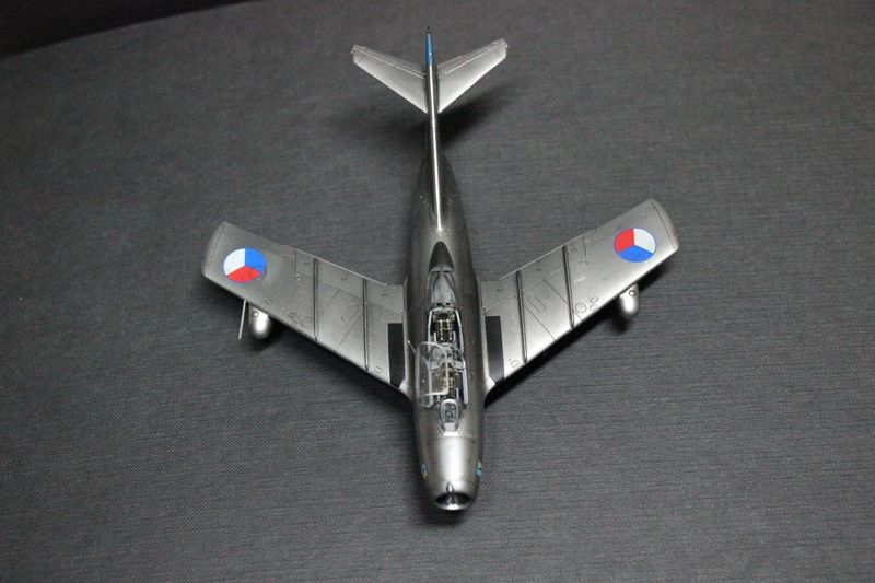

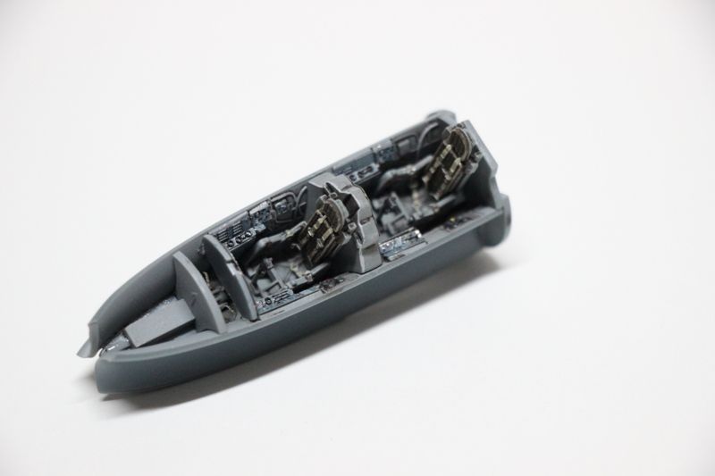

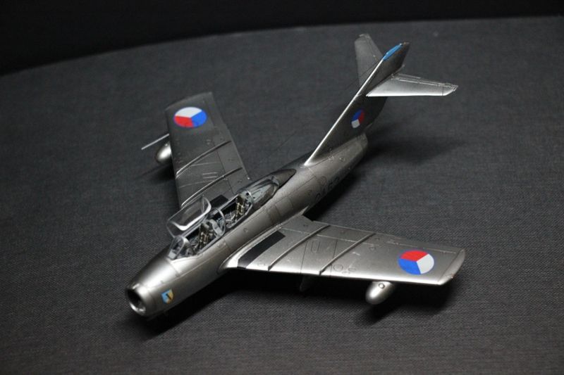

Veniamo al kit...edizione Profipack del MIG 15 in versione bi-posto (UTI)..poca spesa e massima resa!Nella scatola non ci sono parti in resina,però ci sono le mask,2 fogli di decal e poi le solite PE. Queste sono precolorate e le ho utlizzate nel pit..devo dire che fanno un effettone insieme ad i lavaggi e qualche cavetto colorato,non pensavo affatto!Di fatti la scatola è molto bella e non ha bisogno di un eccessivo scratch.
Il montaggio è quasi perfetto..vi segnalo due parti un po critiche : la prima è di limare un po le pareti del cockpit in modo tale che le fusoliere combacino alla perfezione e la seconda è il raccordo ali-fusoliera,una strisciolina di milliput ci sta! :-oook

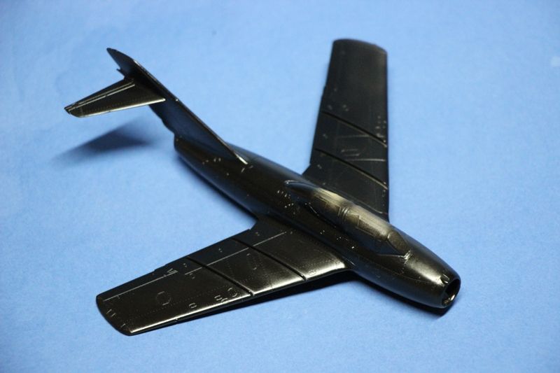

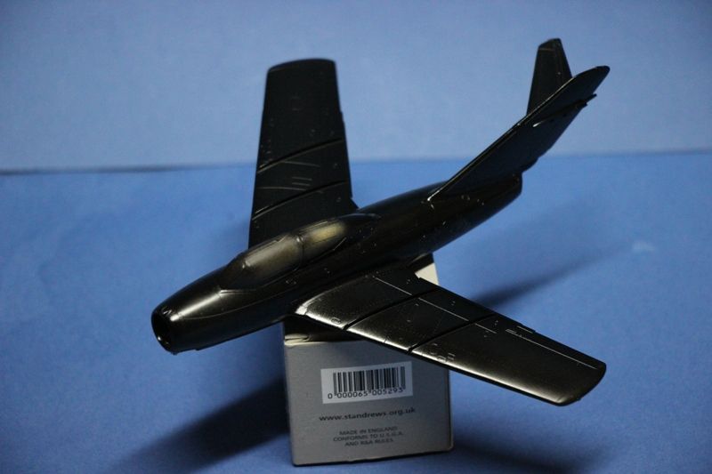

Il kit poi ha un dettaglio superficiale..esagerato!Bellissimo oserei dire...infatti è molto difficile sbagliare...ahahah!Io in ogni caso ho stuccato TUTTO con la ciano e poi ho cominciato a preparare il fondo..ho usato il Gunze acrilico lucido.
E' stato un esperimento,ma secondo me conviene dare lo smalto humbroll..si stende meglio ed è piu compatto ed omogeneo sulla superficie!

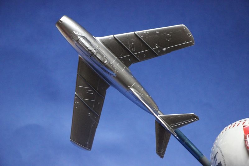

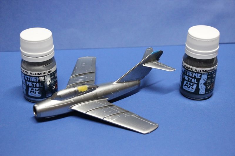

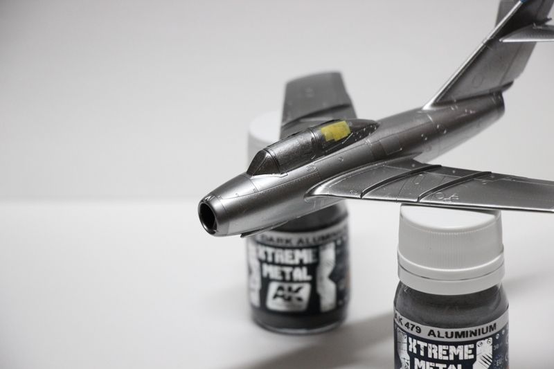

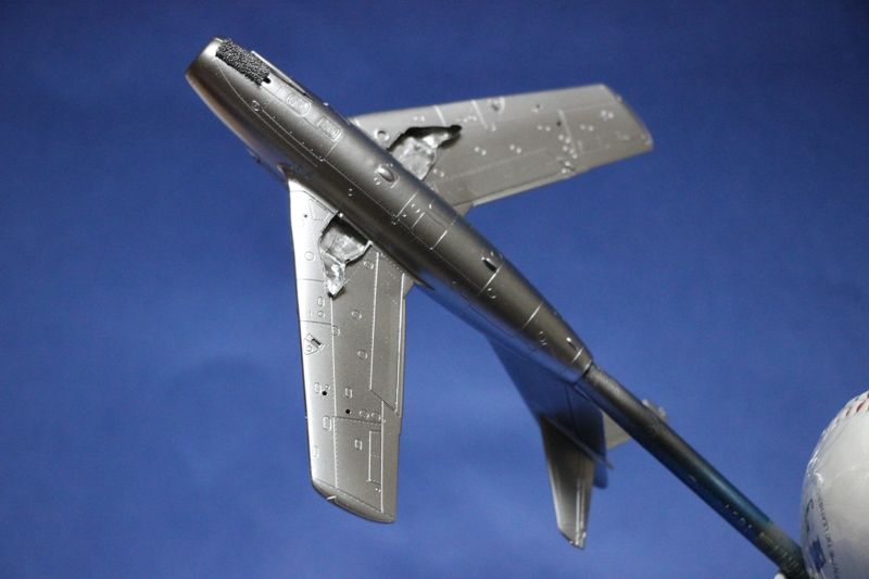

Veniamo alla volta degli AK..ne ho usati 2...aluminium e dark aluminium :

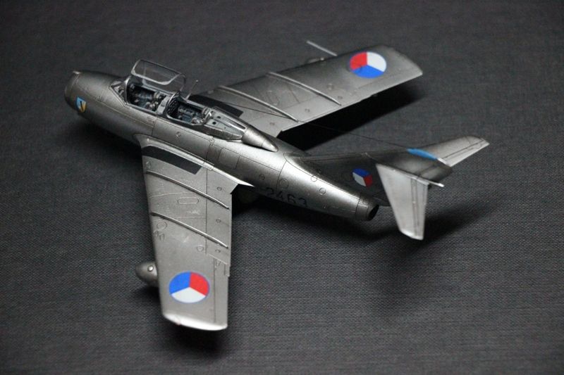

Il tutto è abbastanza spagnoleggiante..la differenziazione dei pannelli secondo me è obbligatoria con i NM per evitare che si ha un modello troppo piatto. In ogni caso ora vi elencherò pro e contro!
Pro : Puzzano poco - qualità/prezzo ottima - si stendono facilmente (piu facilmente degli Alclad per me) - resistono alle mascherature(ovviamente non siate troppo aggressivi) - dopo poche ore sono maneggiabili
Contro : sono delicati,nel senso che è molto difficile creare graffietti..quindi occhio!

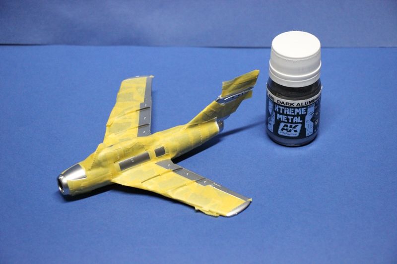

Come si evince dalle foto,dopo la base nera ho dato l'aluminium..ho fatto asciugare e poi ho mascherato i pannelli e zone accuratamente per spruzzare direttamente sopra il dark aluminium. Penso che se avessi rispruzzato una base nera l'effetto sarebbe stato ancora piu marcato...da provare!! :-oook

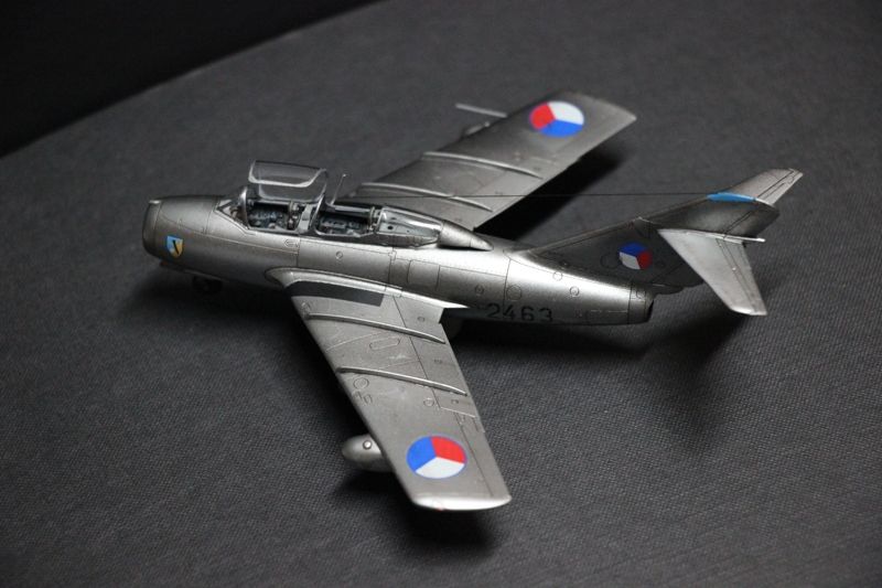

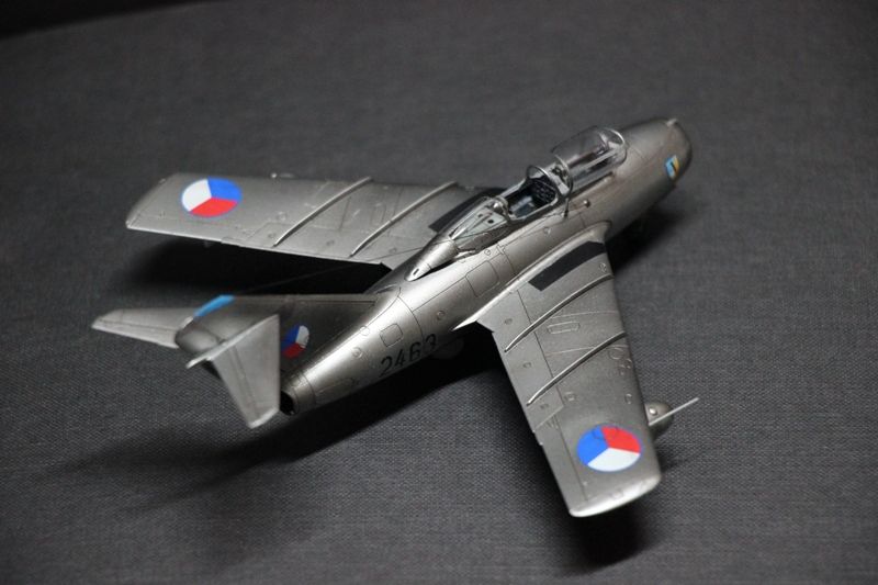

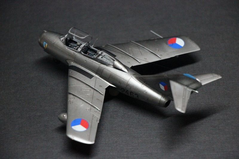

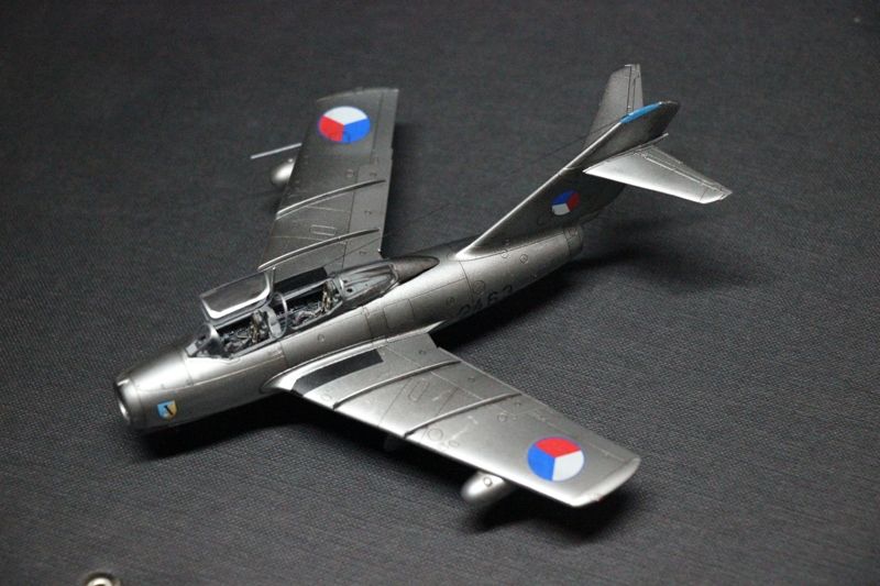

Fatti lavaggi con una tonalità calda..i NM mi piacciono cosi..operativi ma nello stesso tempo luccicanti...ho dato 2 mani di opaco,che secondo me mi hanno in parte fregato fregato..era meglio 1 bella mano di satinato anzichè 2 di opaco leggere..mi sarà di lezione per la prossima volta ;)
Infine,gli appassionati di bandiere capiranno che ho fatto una cavolata colossale con le insegne di nazionalità...alcune roundels sono invertite..il blu sta sopra ed il rosso sotto...ma si sa..abituato con eleganti Hinomaru o coccardone RAF si può sbagliare :-sbrachev
La prossima volta non starò attento...ma di più!Purtroppo modellare in tempo di esami..è una bella sfida :oops:
Concludo questo fast-wip dicendo che è stato un bell'esperimento..che nonostante tutto mi lascia bello soddisfatto e divertito. Non escludo assolutamente che in futuro possa mettere sul tavolo un altro velivolo in NM..ma stavolta in 48.

Davvero bello, Rob, già ti ci vedo ormai a realizzare solo jet :-prrrr :-sbraco
Posso chiederti che tipo di colori sono questi Extreme Metal? Smalti o acrilici? Se sono facili da utilizzare come dici, potrebbero essere una valida alternativa ai balsamici ALCLAD :-D :-prrrr

A mia mi piaci. Peccato per la coccarda

ecco perchè le coccarde non mi pagavano l'occhio... sono girate... :-prrrr
questo Miggozzo ti è venuto davvero bene... :clap: :clap: fidati di uno che quando ha iniziato faceva solo eliche... stai piano piano passando al lato oscuro... :-sbraco :-sbraco

Al vedere dal risultato, questi AK non sembrano affatto male... :-oook
Peccato solo per le decal e per non aver fatto un WIP :.-(

bravissimo sei un grande!!!! Bellissimo modello..le coccarde se non me o dicevi non ci facevo neppure caso perchè il resto è troppo bello!
A proposito ..come diluisci gli Ak???

WOW ragazzi sono colpito,non pensavo ch el'esito fosse cosi positivo!!!Scusate se vi ho lasciato qualche dubbio...non sono stato chiarissimo ;)
I colori vanno dati puri..o almeno,cosi ho fatto io. Capace che esista un diluente specifico ma che non è essenziale!Gli AK inoltre penso siano smalti..questo perchè facendo delle prove con gli oli,ho notato che dopo un po di tempo e pressione il colore metallizzato andava via..quindi io in ogni caso vi consiglio di stendere su un bello strato di lucido..a meno che non dobbiate fare un lavaggio leggero leggero senza poi eliminare i residui..ed allora si,potrebbe reggere ;)
Gli alclad so che si comportano a seconda se il fondo lucido è smalto o acrilico,gli AK non saprei..ho solo utilizzato acrilici come fondo!Devo fare delle prove!Per esperienza comunque è meglio lo smalto..si stende meglio ed è piu omogeneo! :-oook
