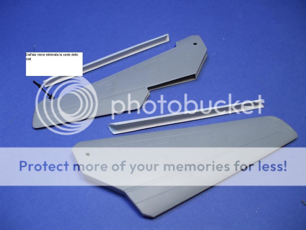

Ciao Fabrizio,vediamo un po se riesco ad aiutarti
,Per fare lo slat del bordo d'entrata ho usato come dima l'ala stessa del modello ,nel mio caso ne avevo una di un vecchio modello di Su 22 rottamato(non si butta mai niente
).L'ho carteggiata il più possibile per eliminare i mm di troppo e l'ho fissata su una morsa con il bordo d'entrata verso l'alto,ho poi preso del plasticard da 1mm di spessore,l'ho ammorbidito con la fiamma di una candela e l'ho pressato contro il bordo d'entrata dell'ala ottenendone così la sagoma.Una volta ottenuta la forma dello slat l'ho ritagliata prendendo la misura su quelle del modello.Chiaramente ora ti troverai con un pezzo che è più largo del dovuto,sarà sufficiente chiuderlo nella morsa per la sua lunghezza fino ad arrivare allo spessore desiderato.A questo punto si taglia l'ala dove andrà posizionato lo slat e con il plasticard si prepara la sede tenendo conto dello spessore dello stesso,Se lo slat è spesso un mm nella sede devi lasciare libero 1 mm.
Per quanto riguarda i flap mi sono limitato a ritagliare quelli del modello rifinendoli con il plasticard e ad assottigliare la loro sede sull'ala fino a qualche decimo di mm.Per documentarmi ho usato il lock on di Verlinden ed il volume della Kagero.

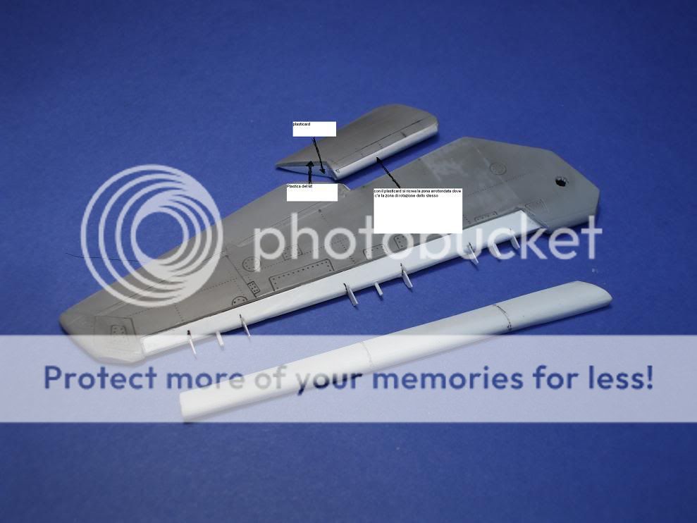

Per quanto riguarda gli ipersostentatori del bordo d'uscita mi è parso di capire che:
PS: sorry ma mi manca il tempo di preparare delle immagini. Spero di essere stato sufficientemente chiaro a parole.
intanto permettimi di ringraziare Paolo per la spiegazione che viene utile a tutti.
- sono stati separati dalla semiala con un tagliabalsa affilato curando che il taglio avenisse in modo tale da formare un angolo con la superficie della plastica. In questo modo Paolo si è ritrovato già pronto un abbozzo di scasso, da rifinire per abrasione (es.: carta abrasiva fissata su un supporto circolare come una penna), entro cui gli ipersostentatori ruotano;
- la parte anteriore dell'ipersostentatore separato è stata successivamente appiattita, immagino prima per taglio e successivamente per abrasione, in modo tale da incollarvi un profilato a sezione semicircolare (anche il plasticard nella tua domanda, in mancanza di un profilato bell'è pronto, va bene ugualmente magari con qualche accorgimento per risparmiare lavoro) che si vede chiaramente nelle foto. Anche quest'ultimo profilato, probabilmente, necessita di un minimo di adattamento.

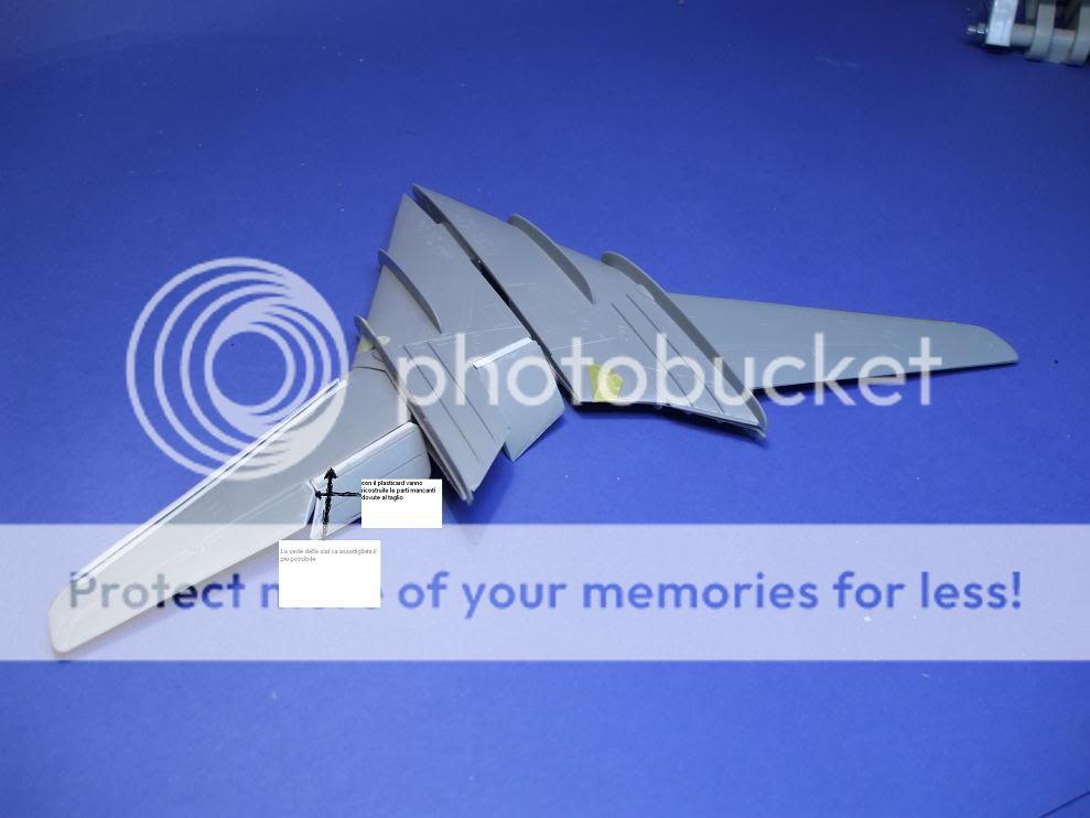

Ciao fabrizio,rieccomi a te
Il mio omonimo è stato ineccepibile nella sua spiegazione
,grazie mille Paolo
,ti allego due foto che ho preparato sperando di esserti utile
