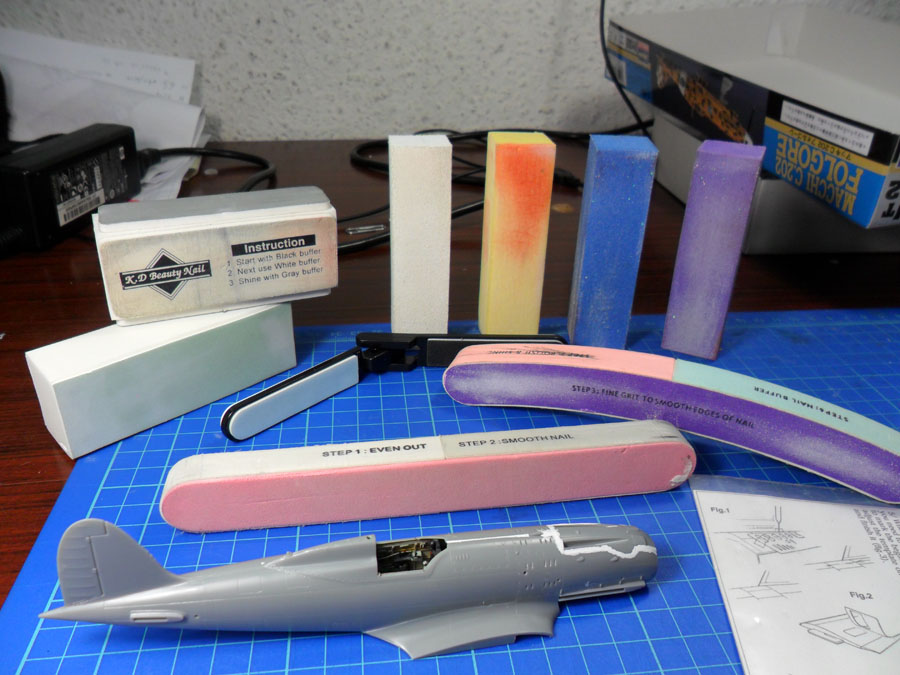

Ciao a tutti un paio d'anni fa' ho scoperto le limette nail polish che usano le donne per la ricostruzione delle unghie,costano poco,durano una vita e se usate come si deve sono alla pari o superiori alle micromesh.........se avete sorelle o mogli che le usano prendetele in prestito....ce ne sono di diversi tipi le piu' efficaci sono le 4 fasi:dalla sgrossatura,comunque molto molto delicata,alla lucidatura.....si' si' proprio lucidatura ...a specchio.....ecco perche' ormai stucco quasi solo col cianoacrilico...perche' poi lucido il tutto con queste "limette".Ciao Enrico

Anche io le uso Enrico! quella di forma cubica... ottime veramente, in certe situazioni sono insuperabili! :)

Ciao Fabio,queste non sono quelle stecchette dure tipo carta vetrata ma sono tamponi sintetici ,non duri,con riportate sopra delle bande abrasive...piu' che altro lucidanti a vari livelli.....le trovi nelle profumerie (te le fanno pagare di piu'...) oppure a buomn prezzo nei negozi china.....!Ciao Enrico. ;)
