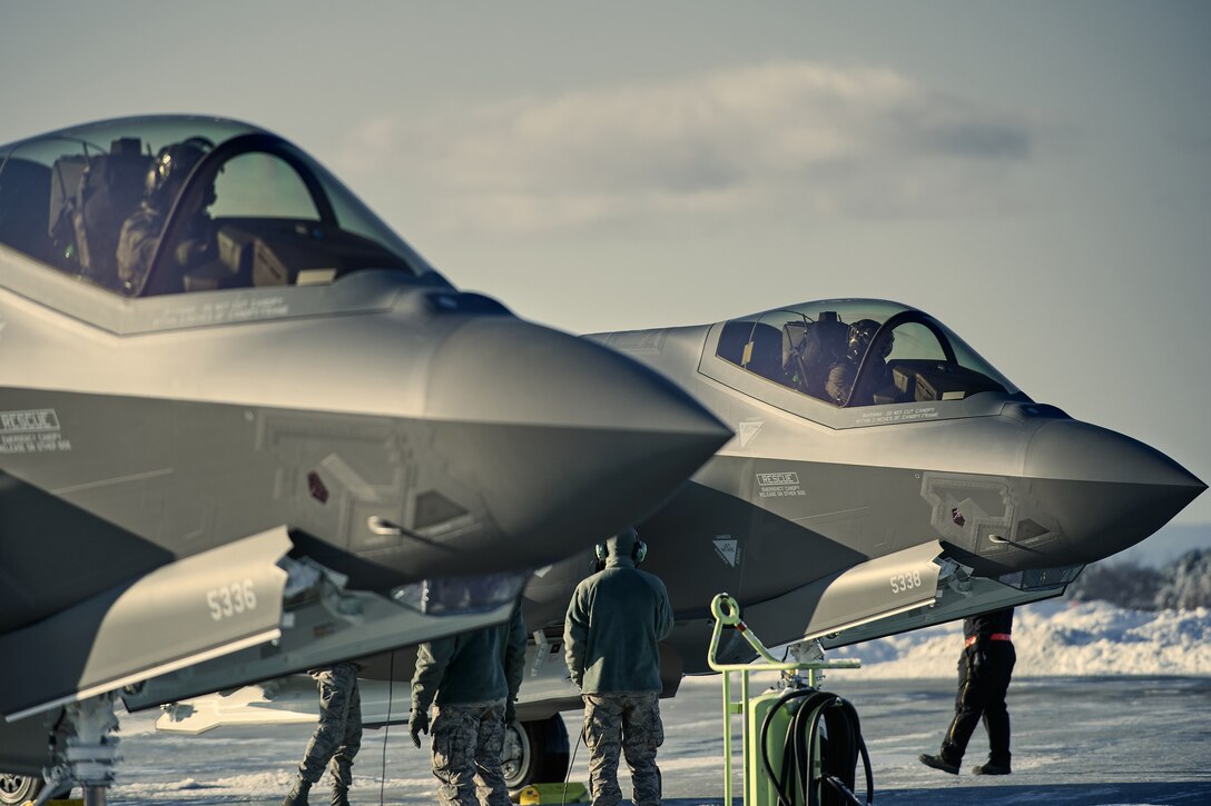

Era già da un po' di tempo che avevo in mente di studiare e mettere in campo dei test finalizzati a trovare una buona ricetta, tra i colori da modellismo, che riproducessero al meglio quel particolare effetto metallizzato, denominato Have Glass, che si vede sugli F-22, F-35 ma anche sugli F-16 in dark grey.
Immagine inserita a scopo di discussione - Fonte aviation-report.com
Come si può vedere dalle seguenti immagini, la particolarità di questa finitura è quella di regalare al tono della camouflage, in particolari condizioni di luce, dei riflessi molto particolari, profondi e vicini a quelli metallici.
Immagini inserite a scopo di discussione - Fonte aviation-report.com
Un effetto cangiante che dipende sia dal livello di usura della livrea ma anche dall'angolo tra la normale esterna alla superfice e i raggi solari dello spettro visibile (luce)
Un effetto questo che per me non è possibile ottiene dai riflessi che una finitura satinata o lucida potrebbe dare su una semplice base monotona e flat di grigio, come quello codificato per le camouflages degli F-35, F-22, F-16 etc etc
Immagine inserita a scopo di discussione - Fonte theaviationist.com
Parliamo per ora del tono degli F-35; non basta partire dal FS36170 perché di per sè questo è un grigio flat, monotono.
Per ottenere una tonalità che abbia i riflessi tipici dell’Have Glass ci vuole qualcosa che nel pigmento utilizzato dal modellista dia lo stesso effetto metallico di quello reale. Inoltre, gli ultimi F-16 in dark ghost gray sembrano, al mio ochio, avere una tonalità più scura e simile al FS 36081 che al FS36170.
Ma per ora restiamo sul Have Glass paint scheme V.
Immagine inserita a scopo di discussione - Fonte defense.gov
Tornando a noi e al nostro settore hobbistico, il mercato al giorno d’oggi offre soluzioni già pronte al modellista per ottenere ( a detta loro) l’effetto Have Glass sul FS 36170; tra i brand menziono Mr. Paint, Real Color e Hataka (al momento in cui scrivo).
A mio modo di vedere, purtroppo, devo dire che questi prodotti già pronti non mi hanno convinto e credo che siamo ancora lontani dall’essere ad un punto di arrivo definitivo che il mercato possa offrire.
Le ho trovate tutte un po' artefatte, poco in scala se paragonate con le foto dell'effetto reale sui velivoli di sopra e molto spesso con un effetto finale mediamente glitterato e a volte granuloso, non omogeneo nei riflessi. Inoltre va considerato anche il layer di trasparente finale, quindi le variabili sono abbastanza articolate per un credibile effetto finale dell'Have Glass.
