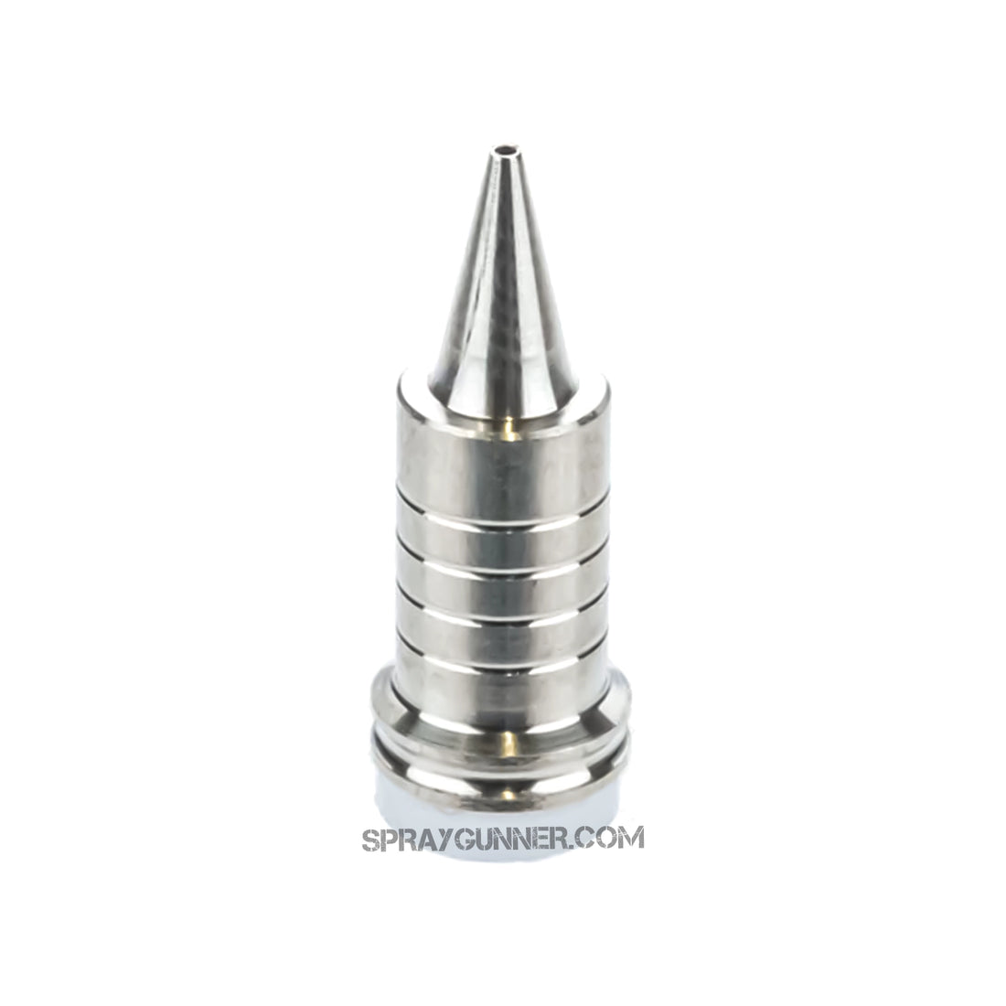

Vi faccio notare come il sistema di accoppiamento duse-corpo aerografo sorpa descritto per i Gaahleri è uguale a quello utilizzato dalla H&S (spare parts 123822/123832).
Fonte: spraygunner.com
Anche la forma della duse è identica tranne che per gli otto micro air channels, canali dove scorre l’aria esternamente la duse.

Sinonimo, questo, che lo studio fluidodinamico applicato per realizzare gli air channel fa veramente quel che raccontano le loro brochure.
Questo accorgimento non è solo una trovata stilistica con poca sostanza, come spesso si vede in certe aeropenne di altri brand, ma ha effettivamente un riscontro positivo nell’atomizzazione.
Incanalare il flusso d’aria negli air channel sopra la duse crea, effettivamente, una corrente d’aria con maggiore energia, coerenza direzionale e minore turbolenza in uscita che permette di ottenere tratti leggermente meno sfumati ai bordi e più saturi al centro rispetto ai loro competitors.
Caratteristica, questa, ancora più marcata lavorando ad ago scoperto.

La duse, realizzata in lega di rame, ha un labbro leggermente più spesso per dar maggiore resistenza alle tensioni create dall'ago, evitando lacerazioni premature. Questo materiale permette comunque di avere costi di produzione bassi unita ad un'ottima precisione di realizzazione. Purtroppo però determinate caratteristiche possedute dagli ugelli in acciaio made in Iwata difficilmente si possono ottenere con materiali che hanno un modulo di Young così basso.
Sono convinto che una accurata riprogettazione del cono dell'ago potrebbe smorzare la reattività sulle basse aperture dell'ugello colore.
