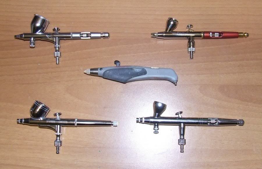

Come compressore io ho sempre usato macchine fatti col motore da frigo ma vendute in negozi di attrezzeria, quindi mai roba fatta in casa.
Ne ho già avuti due, il primo era il tipo senza serbatoio e quello attuale è la versione con tutti gli accessori.
il mio è fatto in provincia di Treviso da una ditta che si chiama AIRCOM.
L'ho pagato sui 200 euro.
E' ok perchè ha tutto quello che serve per lavorare in sicurezza.
Un prodotto così lo consiglio ad occhi chiusi, basta che abbia un serbatoio però.
Come aerografo non compare trappole strane, meno che meno col serbatoio di gas compresso.
Piuttosto compra subito uno di quei cloni cinesi che hanno invaso il mercato.
Io ne ho diversi sia di cinesi che di roba un pò più seriotta.
ma alla fine direi che con un 40-50 euro comperi un aerografo cinese con cui ce la fai a fare cose decenti.
Io ho anche l'Aztek (quello tutto in plastica) ma dopo averlo usato per parecchio non me la sento di consigliarlo rispetto ad un clone cinese.
Non è una schifezza ma ha dei punti a sfavore da tenere a mente.

Io mi sento di consigliare secondo la mia poca esperienza in merito.
Comprare un aerografo cinese può avere il vantaggio iniziale di una spesa bassa iniziale.....ma se ti si rompe qualcosa e hai bisogno di un pezzo di ricambio?!
Personalmente ho un Paasche V e mi trovo abbastanza bene a parte per il serbatoio....mi piacerebbe si caricasse dall'alto...
Questo aerografo è facile da smontare e da pulire!
Io purtroppo ho rovinato un ago e mi è stato mandato il pezzo di ricambio dal sito dal quale l'ho comprato: un servizio eccezionale! Il sito è aerografia.eu e tra l'altro ora ha un'offerta proprio sul Paasche V.
Ho trattato malissimo questo aerografo: mi si è incastrata la duse nell'ugello diciamo...e sono riuscito a toglierla con le brutte maniere....si è ovviamente rovinata, ma va sempre bene! (mi chiedo come può essere....ma tant'è!) L'ago mi si è piegato 2 volte e l'ho rimesso a posto io.....fate voi come sono delicato! Ma le verniciature dei miei modelli le potete vedere e sono ok, secondo me.
Quindi...io ti consiglio un Paasche! E' meno rinomato dell'Iwata....ma funziona bene e costa relativamente poco. Ha inoltre pezzi di ricambio facilmente reperibili!

Scusate se mi reintrometto ma mi sembra che le notizie date non siano proprio tanto utili a chi non ha ancora esperienza.
Io uso l'aerografo da pochi mesi ma ho già quasi finito una bottiglia da 1litro di alcool bianco che uso per diluire gli acrilici, quindi penso che di spruzzate il mio fengda 208 ne abbia fatte.
Premesso che finito ogni lavoro lo smonto tutto, o ring compresi, devo dire che è assolutamente come nuovo, o-ring compresi.
Per pulirlo uso solo alcool rosa (se diluisco i colori con l'alcool vuol dire che questo li scioglie e quindi pulisce) ma penso che vada bene anche lo sgrassatore come suggerito da qualcuno. Se invece mi capitano degli smalti (humbrol) allora uso il diluente nitro ma penso che rovini le parti in gomma quindi lo uso il meno possibile.
Il suddetto aerografo costa 52 euro da "factory airbrush" e volendo esistono tutti i ricambi, spillo, o-ring assortiti, molla, duse di diverse dimensioni, e quantaltro, certo che se finisce sotto ad in camion è da cambiare.
Ora io non credo che la diferenza la faccia lo strumento, certo la pistola a spruzzo forse è un pò limitante, perchè nella mia seppur poca esperienza ho visto cambiare molte cose ma l'aerografo è sempre quello, ne deduco che sono le mie scelte a fare la differenza (diluizione colore, pressione aria, apertura colore ecc..)
Le uniche volte che mi ha dato dei problemi è stata per colpa mia, quindi macchina 1 essere umano 0.
Quando ancora ero sprovvisto dell'aeropenna e non sapevo i suoi segreti pensavo che se spendevo 200 euro poi mi venivano dei lavori stupendi, niente di più sbagliato, perchè anche il solo cambiare marca di colori ti fa azzerare l'esperienzae fa la differenza tra un bel lavoro e uno brutto.
Provate ad usare prima i gunze e poi i lifecolor, i primi li sanno usare anche i bambini, coi secondi ci vuole più esperienza, ma la penna è sempre quella, anche con un super aerografo i lifecolor saranno sempre mille volte più rognosi.
Spendere poco (vedi cinese) non vuole assolutamente dire spendere poco all'inizio e poi rimanere fregati se si rompe qualcosa, perchè se prima di comprare ti informi sui ricambi non corri rischi (vedi fengda)
Avete mai provato i fucili da softair cinesi? Io si, ho sparato tipo 10000 pallini (quelli si di marca)senza il minimo problema, sotto acqua e fango, sempre perfetto.
Il discorso vale anche per la aeropenna, colori buoni un pò di esperienza e tanta manutenzione.
Con questo non voglio contestare le idee di nessuno ma penso che chi non ha esperienza debba essere essere consigliato con obbiettività e oggettività.
