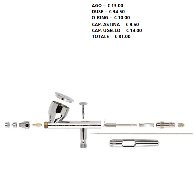

Buongiorno a tutti,
dopo 12 anni di onorata attività, il mio HP-CS ha deciso di abbandonarmi.
In parola povere non spruzza più, torna l'aria indietro quindi bolle e schizzi dalla coppetta.
Punta ago leggermente ammaccata
Filettatura Cappello Astina e Cappello Duse andate a benedire.
Da un rapido calcolo dei ricambi sono praticamente sbiancato.
Vi Allego una foto:
fonte: https://www.aerografartitalia.it/
Calcolando che nuovo lo si trova +/- ad € 135.00 + spese e che comunque ho anche un infinity 0.15 e un altro Iwata HP-BP 0.2, secondo voi conviene prendere i ricambi o buttarmi su un Iwata NEO?
In pratica con lo 0.35 dovrei spruzzarci solo i primer oppure per le grosse campiture tipo i terreni dei diorama.
Aspetto Vs. consigli.
A.Ruocco
Messaggi: 47917
Re: Info e Pareri IWATA HP-CS
Il NEO è comunque qualitativamente inferiore al tuo Eclipse... a questo punto meglio rimetterlo in sesto.
La duse da 0.35 la puoi usare anche per mimetiche complesse... per primer e grandi campiture dovresti partire da uno 0.4 minimo.
Messaggi: 12572
Acquista un nuovo Eclipse e lascia perdere il Neo.
Con l'Eclipse ci puoi realizzare in 32, 48 e 72 quasi tutto: mottles(32, 48) amebe(32, 48), preshading(all scale), postshading(all scale), primer e colori (all scale)....non sottovalutarlo e relegarlo a ruoli così marginali.
