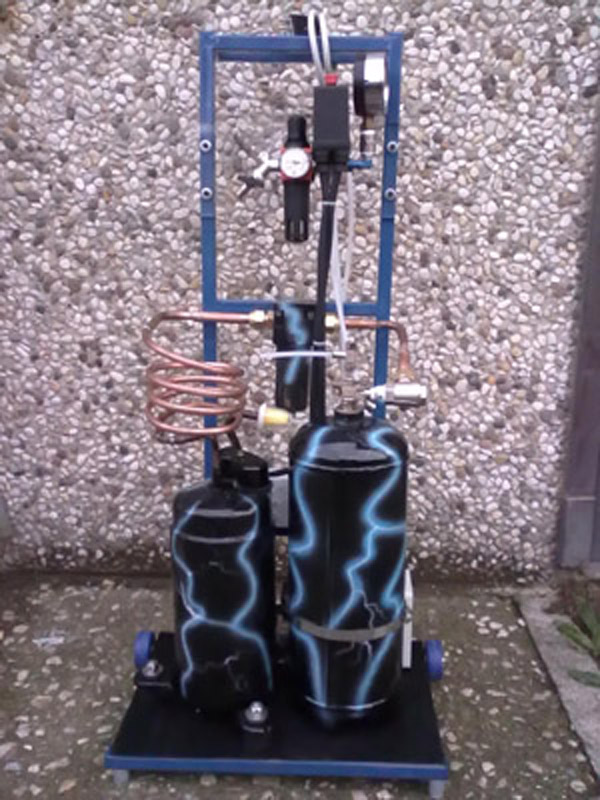

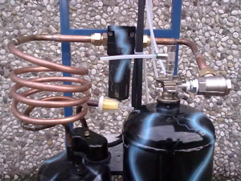

.....be' sul mio autocostruito il trattamento al ferox l'ho fatto e tranne il fatto che ci è voluta una settimana per asciugarsi, in tre anni non mi ha mai dato problemi di scrostature....in ogni modo sul sito Aerografisti.com dal quale ho copiato il progetto consigliano di verniciare l'interno o di trattarlo con l'antiruggine....il fatto che i costruttori non lo facciano....certamente non perche' inutile......ma perche' altrimenti un simile compressore durerebbe 20 anni.....In ogni modo sono d'accordo con Greco quando sostiene che uno spurgo settimanale e una frequente pulizia del separatore garantiscano una lunga vita allla nostra fonte di preziosa aria compressa....ciao Enrico.
Ecco il mio autocostruito....cosi'... per fare un po' il fanatico!!!!! :lol:

Messaggi: 47384
Re: Liquido marrone nel filtro
Enrì, hai creato un compressore carrellato!!!! fico però... c'ha pure i neon? :-prrrr :-sbraco ;)
no Vale'....niente neon!!!l'ho fatto appariscente perche' all'epoca ho avuto un infatuazione per quei bellissimi lavori che fanno gli aerografari......ma non fa' per me!!!
Ciao Greco quello che hai detto è vero .......il fatto è che facendo un compressore con materiali di recupero si parte spesso con serbatoi non in perfette condizioni......come l'estintore che ho usato io.Sicuramente con un compressore nuovo è sufficente seguire la normale manutenzione suggerita.Ciao Enrico. ;)
