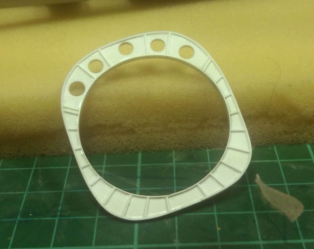

Vi aggiorno sugli interni...

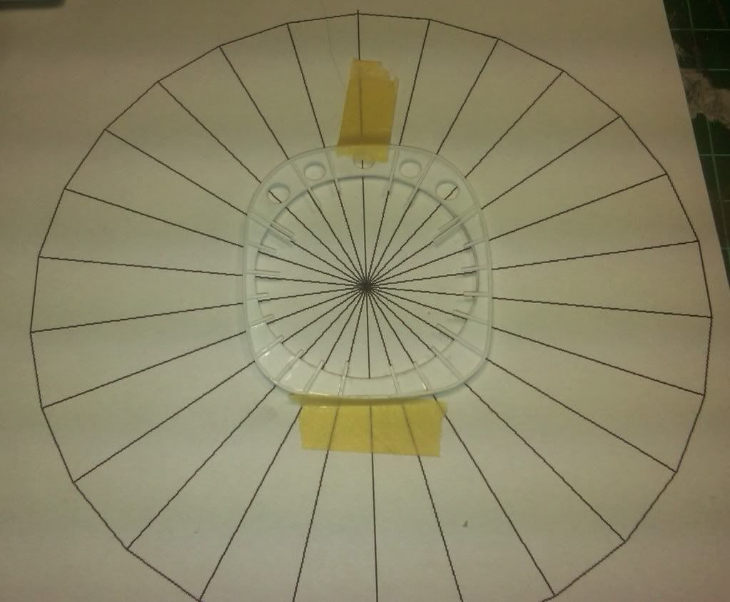

Per fare le centinature sulle varie sezioni mi sono fatto una raggiera ad hoc al computer per usarla da dima
per la bordatura delle sezioni ho usato un striscia di plasticard da 0.10x0.80 in modo che il pacchetto sia: centine 2 da 0.20x0.20 + sezione da 0.40 totale 0.80. Bisogna montare la striscia esterna prima e poi montare i setti e poi rifilare e montare la striscia interna

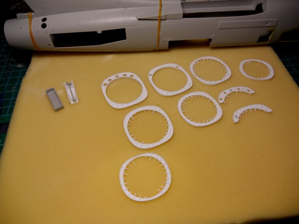

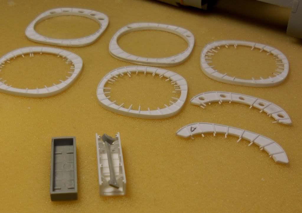

Ecco le sezioni tutte quasi finite.....oggi si chiudono! poi si assembleranno e si aggiungeranno i dettagli

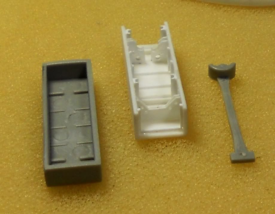

tra la sezione 4 e la 5 si trova la "scatola" con il gancio di arresto, siccome quella del kit era pessima, l'ho rifatta ed il risultato è un'altra cosa...devo aggiungere alcuni cavetti interni ed il pistone esterno che sarà a vista tra le sezioni
e adesso al lavoro...per domenica vorrei averchiuso la centinatura...speriamo.
