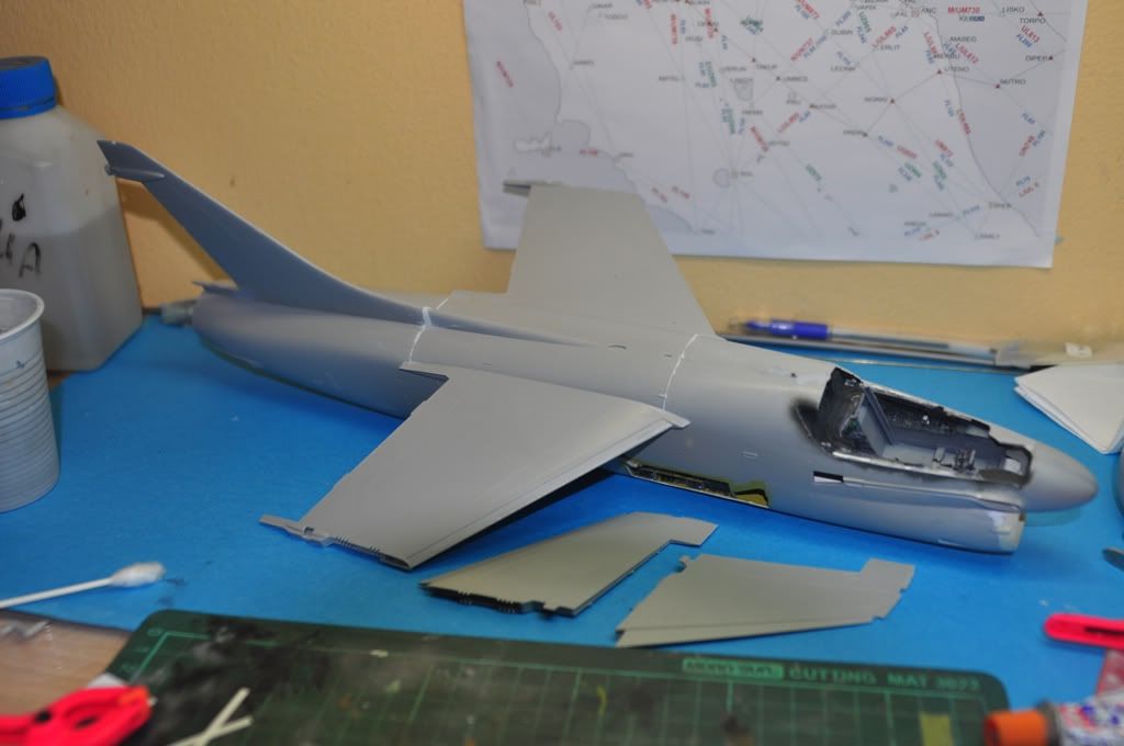

Eccovene un paio!
non ho voglia di montare tutto. domani appena sistemo le stuccature faccio qualcosa di decente.

Ah, eccole le foto! bè... sei più avanti di quanto credessi Luchè. Secondo me la stuccatura della gobba all'altezza della deriva ha bisogno di un'altra passata... così a occhio! dai dai che sei a buon punto! :-oook

Starfighter84 ha scritto:Ah, eccole le foto! bè... sei più avanti di quanto credessi Luchè. Secondo me la stuccatura della gobba all'altezza della deriva ha bisogno di un'altra passata... così a occhio! dai dai che sei a buon punto! :-oook
considera che l'avevo appena iniziata, aspettavo si asciugasse la prima passata di stucco.
oggi le sistemo tutte e attacco le estrmità alari :-Figo

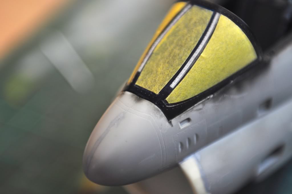

dopo un paio di giorni di lavoro oggi ho finito di sistemare le stuccature in fusoliera e ho montato il windshield. tante le difficoltà, primo, lo sapevate che il kit è più basso a sinistra? nel senso che la parte sinistra ove dovrebbe poggiare il blindovetro è più bassa di un mm di quella destra.... mah vabbè aggiutina di plasticard e via.
poi il vetro è più stretto dell'alloggiamento! azz, sul muso non si nota nemmeno ma alla fine la parte larga è più stretta di un paio di mm, armato i pazienza hofatto un forellino nel vetro, uno nel plasticard appena messo e ho inserito un perno di ferro in modo che tenga il tutto in posizione.
incollato il blindo ora devo stuccarlo, vediamo cosa ne esce!
Eccovi un paio di foto
quei segni bianch i che si vedono sui frames sono le aggiunte di plasticard che ho fatto io per ricostruire i sistemi di AOA e la famosa polpetta di guida per l'appontaggio.
nel kit semplicemente non c'erano!

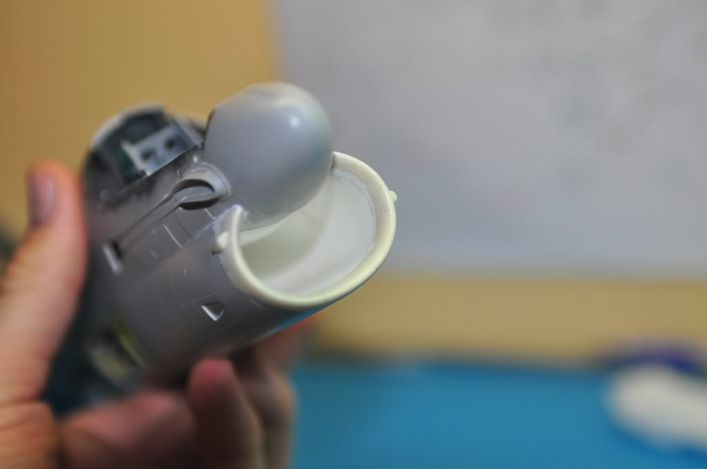

Ieri ho tolto dalle matterozze i portelli aires, mortacci che sistema ajaj!!!, hanno un bordino di un mm, ho dovuto limarli per bene e un paio si sono leggermente rovinati, vabbè si sistemano con poco tempo!
