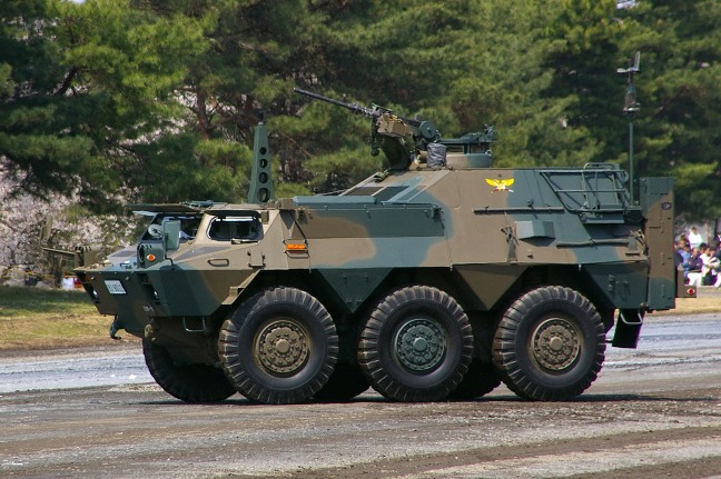

Dalle (poche) foto trovate in rete i colori sembrano un po' sballati.
In questo esemplare (un type 82-A) il verde sembra sostituito da un grigio/blu
(fonte www.warwheels.net)
Mentre qui la mimetica appare piu' coerente con la box art, ma dai contrasti meno accentuati, pero' si tratta di un esemplare post 2002, la nuova serie ad 8 ruote
(fonte jsw.newpacificinstitute.org)
Un'altro schema sembra sostituire al marrone un grigio, mantenendo il grigio/blu in contrasto, come in quest'immagine (questa e' la versione CRV) '
(fonte army-guide.com)
