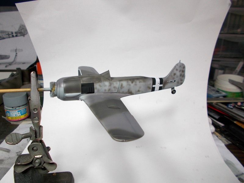

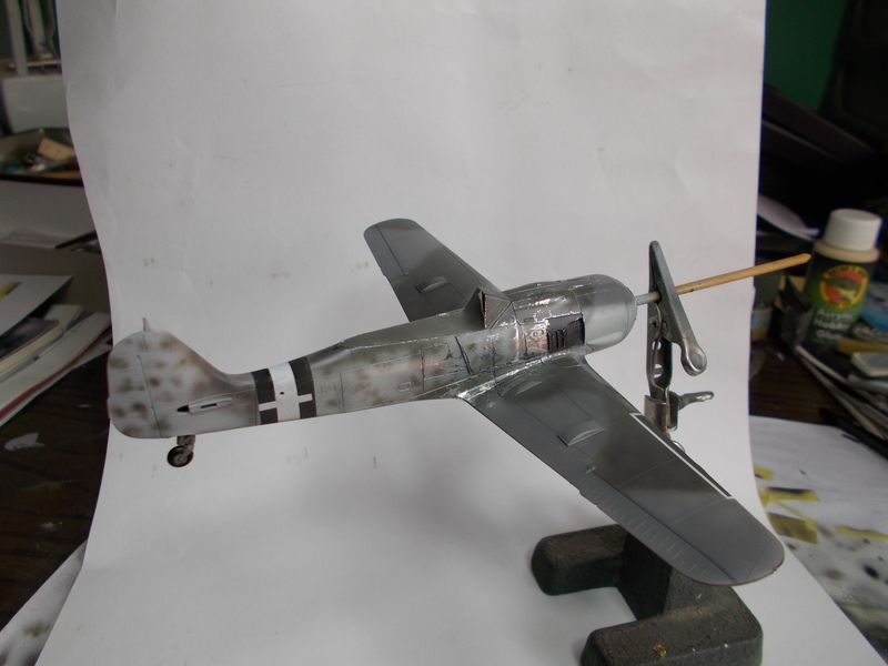

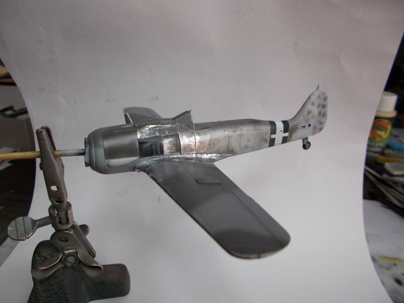

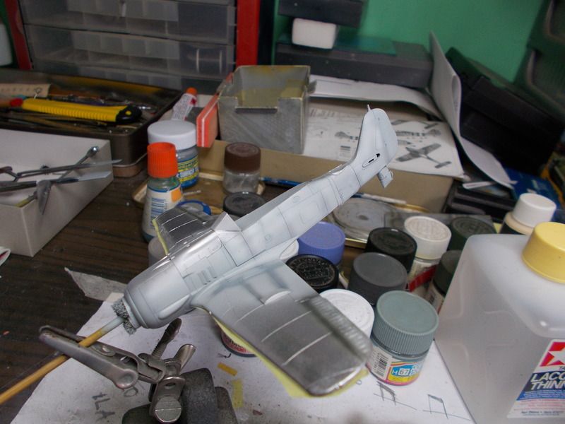

Rieccomi. Ho cominciato con la fascia bianconera in fusoliera e il pannello in RLM 66 Gunze sul bordo d'entrata, dopo averli mascherati ho steso il Polished Alluminium Alclad su un fondo nero lucido Humbrol.
Visto che le scrostature sono molte ed alcune belle grandi ho spruzzato due mani di Worn Effects della AK su radici alari e fusoliera ed ho mascherato le zone in natural metal.Preshading parziale in Nato Black
Ventre e fusoliera in RLM76 Gunze desaturato con bianco e scurito con grigio XF 54.
RLM75 Gunze con una punta di bianco e di viola H49 e RLM74 Gunze con una punta di verde Tamiya XF13
Avendo usato il Polished Alluminium che è il più delicato degli Alclad quando ho scrostato è saltato anche il metallo in parecchi punti che poi ho ripreso a pennello con il buon vecchio Humbrol 11.
Dopo una mano di clear X22 Tamiya ho dipinto a pennello gli ultimi particolare in RLM66 e le macchie di antiruggine ottenuti con una mistura di grigio e nero e rosso e nero Vallejo e il modello è pronto per le decal.
Le decal del kit un po sovradimensionate, come immaginavo appena staccate dal loro supporto si sono spezzate in due tre parti, niente panico con un po di pazienza si ricostruiscono sul modello, le croci sono state sostituite con alcune provenienti dalla mia banca decal, quelle grigie in fusoliera spesse da far schifo era meglio se le avessi dipinte, ma ormai è andata.
Alla prossima.
Alla prossima.

L'effetto delle scrostature, mi piace molto
Che tecnica hai usato per farle?
- Extreme User
- Messaggi: 224
- Iscritto il: 15 ottobre 2009, 23:38
- Nome: Sabino
- Località: Bari
Re: FW 190 A8-R2 Hasegawa 1/72
L'ho scritto, sul metallico due mani di worn effect AK che è una specie di lacca per capelli poi dopo la colorazione bagni con acqua le zone che vuoi scrostare e con stuzzicadenti e un pennello a setole dure scrosti.
