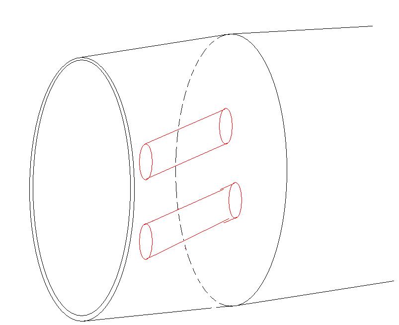

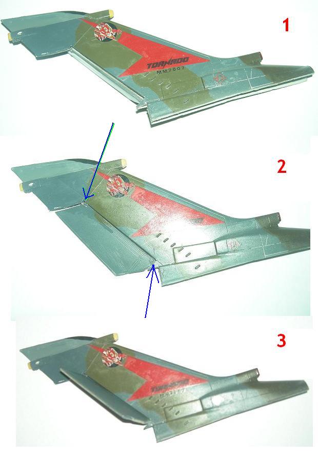

Re: come ti miglioro il tornado italeri
Benny ha scritto:ho fatto un elenco di roba clonabile dall'hobby adattabile all'italeri
- alettone del timone di coda (nell'italeri è fisso nello stampo, nell'hb dà la possibilità di orientarlo a piacimento) non esiste in commercio
io tantissimi anni fa... feci un tornado Italeri con il timone movibile.... basta aggiungere i perni alle estremità ;)
