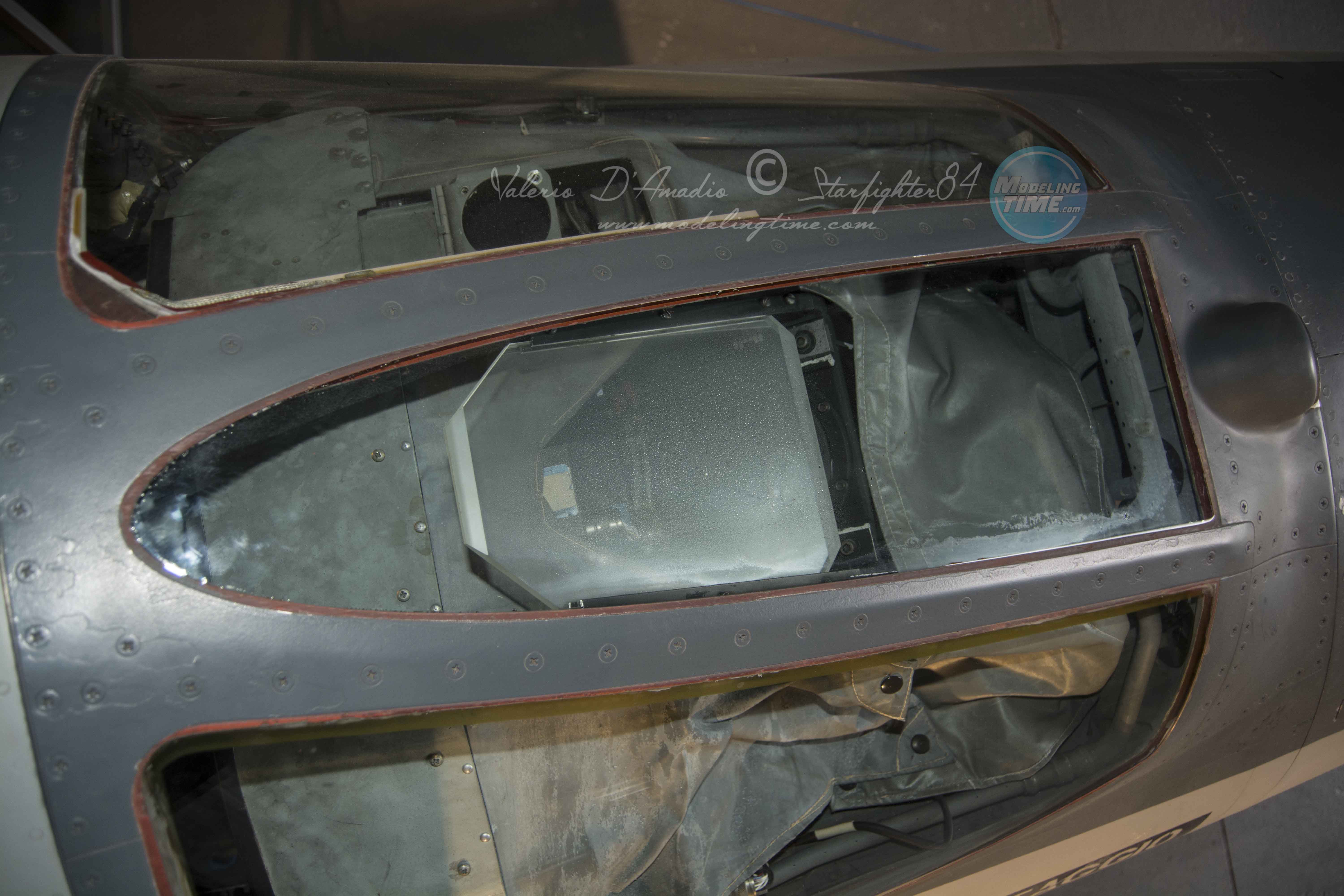

- Sedile: la soluzione delle cinture separate ha migliorato di molto la situazione. Concordo con Aurelio sul fatto che alcune forme sembrano troppo spigolose (non fuori dimensioni) e le imbottiture molto rigide. Oltre a questo, le maniglie d'espulsione superiori sono piccole e troppo distanziate... non so se sei ancora in tempo per intervenire.
- Palpebra del cruscotto: non era verde e non era tutta in tela. Sopra al cruscotto c'era la fascia in lamiera sagomata, poi si innestava la tela (di colore grigio). C'è una foto ben dettagliata nella Guida agli F-104 italiani qui sul forum.

Starfighter84 ha scritto: 10 settembre 2026, 13:01 - Palpebra del cruscotto: non era verde e non era tutta in tela. Sopra al cruscotto c'era la fascia in lamiera sagomata, poi si innestava la tela (di colore grigio). C'è una foto ben dettagliata nella Guida agli F-104 italiani qui sul forum.
Questo dettaglio me lo ero perso completamente :-coccio
Ho provato a riprodurre il tutto basandomi su questa foto:

Maw89 ha scritto: 14 settembre 2026, 9:37 Questo dettaglio me lo ero perso completamente
Fermo Nic... quello che stai prendendo come riferimento è la palpebra di un G/S/ASA.... quella degli ASA M era questa:
Quindi tutto il dettaglio delle costolature di rinforzo delle alette parasole va eliminato e ricreata, invece, la fascia in lamiera che fungeva da parasole fisso.
