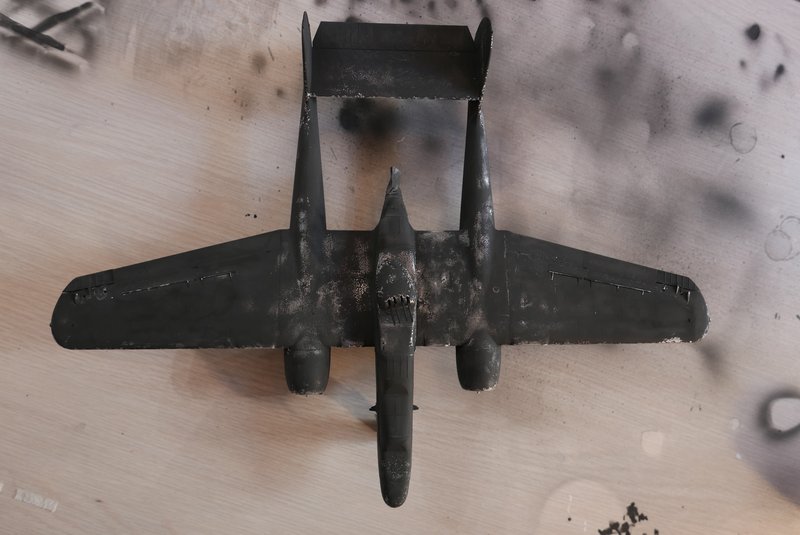

In un ritaglio di tempo ho ripreso il mio Lee Van Cleef; ho fatto il tutto in poche ore, spruzzata di True Earth Run Off, preshjading (nero) e copertura con rubber black XF 85. Il chipping l'ho fatto con un pennello piatto dopo 4/5 ore, ed è già stata dura così: credo che se avessi aspettato il giorno dopo non avrei ottenuto nulla. L'effetto finale farà storcere il naso a qualcuno (forse anche a me :-laugh )ma ho voluto 1) sperimentare questo tipo di chipping 2) imitare il soggetto della foto
(tratto a scopo di discussione da www.airandspace.si.edu)
Ci sono dei punti da riprendere, ma direi che la devastazione ottenuta copre largamente il pasticcio dell'Alclad!! :-sbraco
Saluti da Mauro

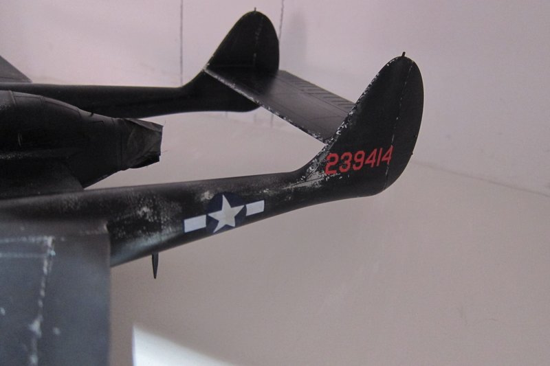

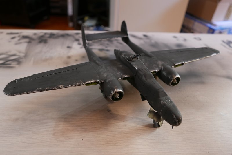

Ok ho capito, fa schifo, sembra un pipistrello spiaccicato sul selciato :-bleaa (l'ha detto mia moglie). Ho ridimensionato e redistribuito le scrostature ed aggiunto i fumi. Domani spero di riuscire a lucidarlo.
Saluti e buona Pasqua a tutti!
Mauro
Messaggi: 1398
Località: Genova
Re: Northrop P 61 1:48 (il cattivo)
Messaggio da Mauro »

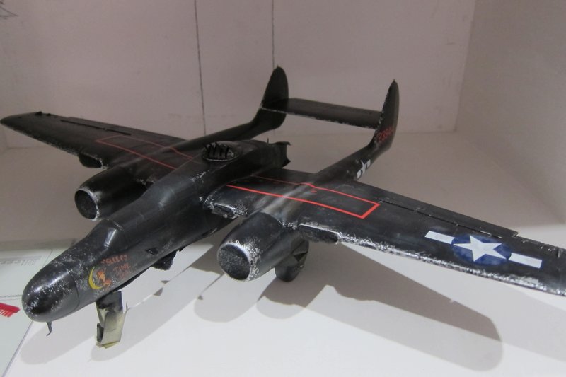

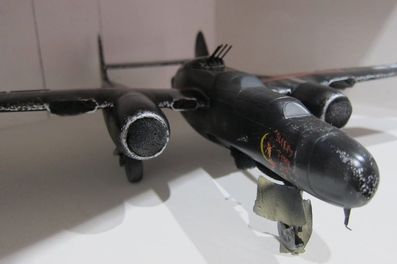

Finalmente la signorina nuda! (o meglio succintamente vestita). Lucidato il modello, redistribuite le scrostature, decalizzato e desaturate le insegne con i pigmenti (in questo mi ha favorito la simpatica caratteristica delle decals HB di essere lucide ed opache..a spots).
Forse il pipistrello spiaccicato ora fa meno ribrezzo.
Non so ancora come e se evidenziare le pannellature, dato che il black rubber, pur essendo più chiaro del classico X1 sempre nero è; pensavo ad un grigio-bruno, che ne dite?)
Saluti.

Ciao Mauro, a me personalmente non sembra un pipistrello spiaccicato! :think:
Devi capire che le mogli, per quanto ci sopportino, non hanno una visuale d'insieme del lavorone che facciamo sui modelli, quindi fino a quando non sono già decalizzati e praticamente quasi finiti non saranno mai apprezzati. :roll:
Personalmente ho dei dubbi su alcune zone per quanto riguarda le scrostature, ma nel complesso lo hai tirato su bene e mi piace! :-oook
Messaggi: 48695
Qualche dubbio sulle scrostature ce l'ho anche io Mauro... comunque, piuttosto che buttarlo, lo stai ultimando (ed è già un buon risultato). :)

Qualche scrostatura che mi deprime un pò è rimasta; certamente non è lo stesso massacro di due post fa e devo ancora lavorarci: forse per il primo esperimento con la True Earth non è il soggetto adatto, si maneggia malissimo per le dimensioni e per le travi, diciamo che quando ho iniziato la procedura avevo tutti i capelli neri :-sbraco
Mi date una dritta sui lavaggi (v. mio post precedente)?
