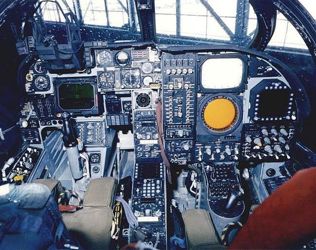

nicnolte ha scritto: 28 gennaio 2020, 15:34 per quanto riguarda il cockpit, considerando le imprecisioni, penso di lasciarlo così. Avrei voluto fare un lavaggio con il grigio chiaro ma quello che ho è troppo scuro.....
Il cockpit tutto sommato va bene Nicola... ci sono solo alcuni elementi un pò fuori luogo, come i troppi "pulsanti" in rosso o giallo. Alcuni elementi che hai verniciato in quel modo sono, al contrario, degli strumenti. Guarda questa immagine come esempio:
Immagine inserita a scopo di discussione - fonte https://michell169.tumblr.com/
nicnolte ha scritto: 28 gennaio 2020, 15:34 Invece i sedili penso di sverniciare e rifare da capo: a me il Drybrush proprio non viene, mi diventa tutto grigio nonostante mi sono documentato parecchio. L'ho fatto con gli smalti Humbrol su acrilici tamiya. Non dovrebbe essere un problema, giusto?
Ma devo farlo dopo aver dato il lucido?
Se l'effetto viene fuori così "pesante" è perchè il pennello è ancora troppo bagnato... oppure non è adatto. Quale stai usando? e quanto lo scarichi su un foglio di carta assorbente?
La tecnica del dry brush, in ogni caso, si esegue solo su superfici opache.. altrimenti fa fatica ad aggrapparsi.
Personalmente ti consiglio di non usare gli smalti, bensì di orientarti verso i colori ad olio che sono più facili da utilizzare e da modulare.
