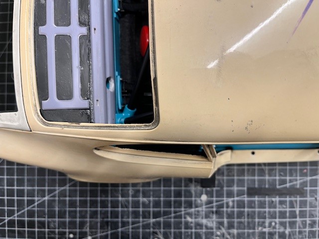

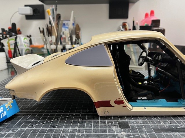

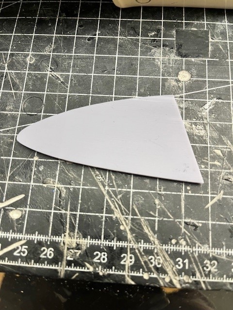

Terminato lo splitter ho iniziato a ragionare sui vetrini fissi posteriori anche detti "quarter window".
Con l'adozione dell'ic avevo già in mente un aspirazione indotta che ricordasse sempre la rsr.
Ho iniziato il lavoro importando l'area grafica su cui lavorare e ricavare la forma iniziale su cui poi costruire la presa aria: buona la quarta.

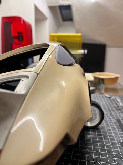

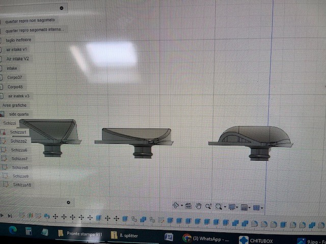

Ho iniziato con la prima versione di presa aria che sullo schermo mi appariva meno ingombrante rispetto alla versione stampata
In tutte le versioni ho fatto una finestrino (al quale applicherò dell'acetato) per non togliere troppa luce ed appesantire il tutto.
Ho lavorato su altre 2 tipologie di prese e alla fine ho optato per quella che assomiglia ad una RSR restaurata (quella di Vasek Polak)
