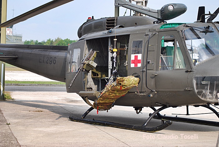

Felice di leggere che sei di nuovo abile Ciccio!
Venendo al modello, hai fatto bene ad intervenire sul troncone... però dovresti accentuare, e anche di parecchio, il cambio di profilo delle superfici inferiori. Si vede bene in questa foto, sotto al numero individuale dell'elicottero:
Immagine inserita a scopo di discussione, fonte https://piti.forumfree.it/
Messaggi: 22619
Re: GB FF.AA. ITA 23 - Bonovox - AB 205 ARMA DEI CARABINIERI - 1/48 Italeri - MODIFICA TRONCONE
Starfighter84 ha scritto: 11 aprile 2023, 21:12 Felice di leggere che sei di nuovo abile Ciccio!
Ciao Vale, si ma mi sorge un bel dubbione: se modifico l'angolo vado a "chiudere" ancora di più la parte d'attacco con la cabina creando così un sottodimensionamento tra le due parti (v. linea verde). Come si dovrebbe fare? Uhmmm, bel dilemma! :?
Notando la foto però si può vedere come un piccolo angolo ci sia (v. linee rosse); una volta montata la cabina e provato il troncone potrei vedere se ho ancora un po di margine da sfruttare anche se oggi con una prova a secco ho visto che non ho margini di sovradimensionamento tra le due parti. Comunque vedremo in corso d'opera! ;)
Grazie per la segnalazione :-oook
Vale, direi che così ci può stare? ;)
Messaggi: 47449
Togli la lima... e vediamo! così non si capisce bene. 😉
