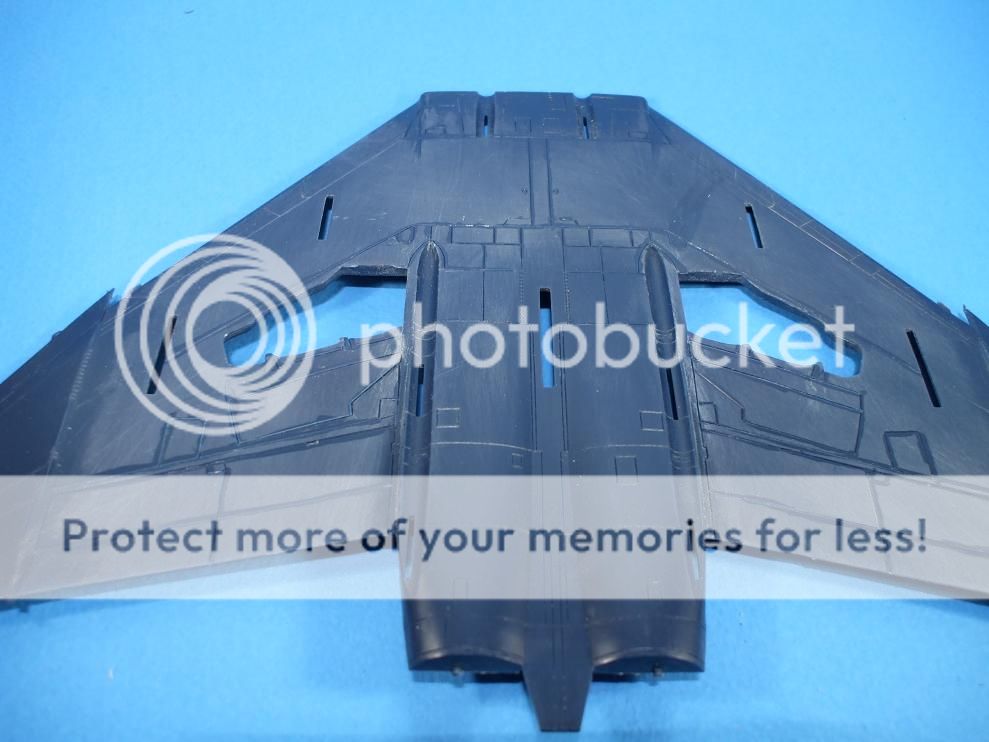

Le ali vanno modificate anche sotto per togliere le bugne dei pneumatici maggiorati della versione J,per eliminarle ho usato una carta dalla grana un po spessa

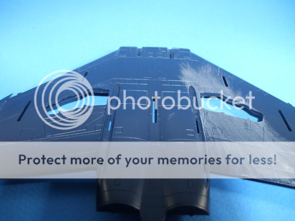

Qui ho rifatto le pannellature perse ed ho eliminato i graffi più profondi,tenete conto che passerò ancora della carta 1000 bagnata su tutte le superfici.

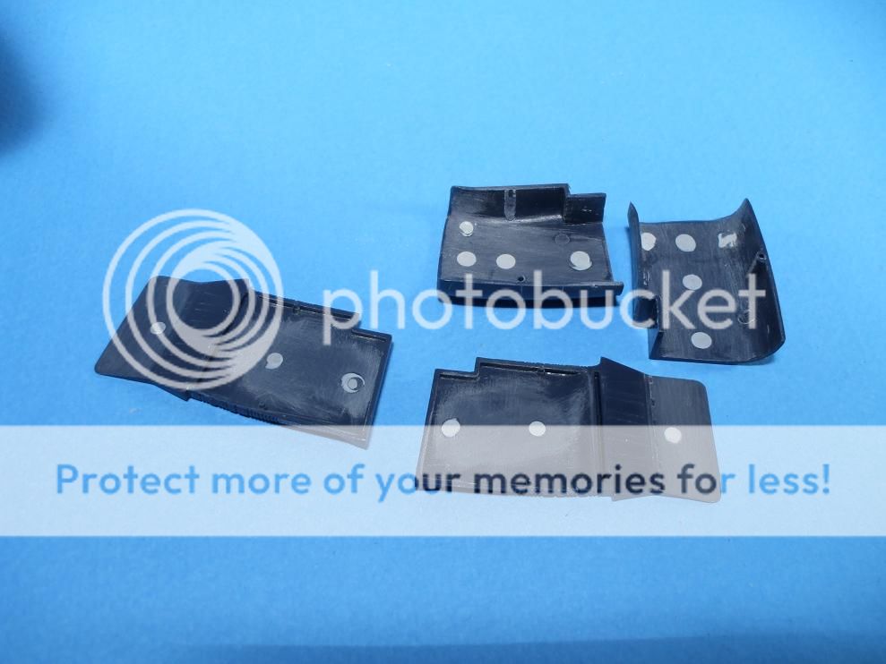

Le prese d'aria purtroppo presentavano dei fastidiosi segni di estrattori
,succede quando hai a che fare con modelli datati

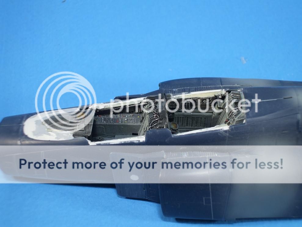

L'abitacolo è montato,ho un po esagerato nel rimuovere la plastica per il per il cruscotto ed ho dovuto rimediare con plasticard e stucco

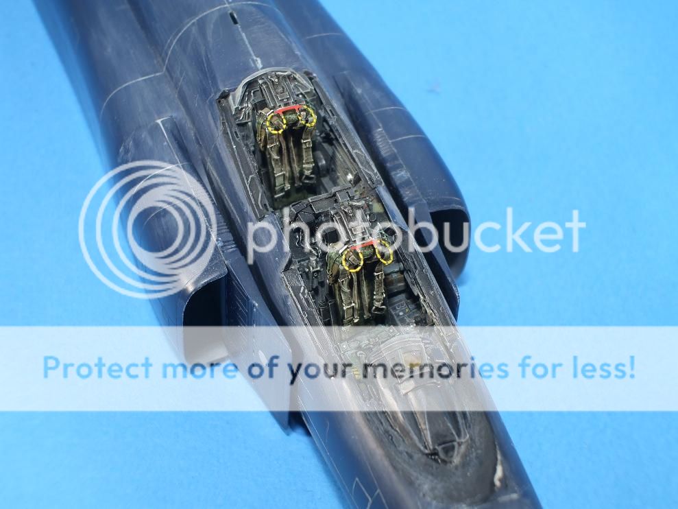

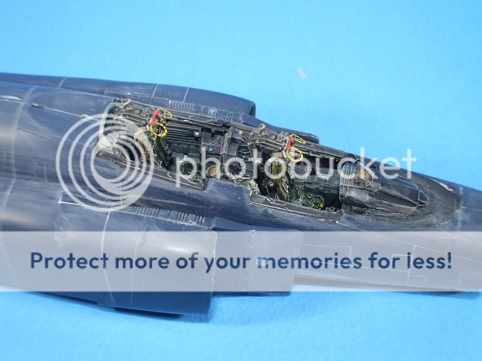

Qui è quasi finito,ho usato delle fotoincisioni di recupero per fare la battuta dei tettucci,i seggiolini li ho infilati senza incollarli,solo per vedere l'effetto che fanno

Davvero bellissimo il risultato finale
, peccato per le miriadi di attuatori nel punto pegiore di tutti le prese d'aria! allora aspettiamo che sistemi il cruscotto

Paolo ma il kit è interamente in positivo?

Ciao Aurelio,il kit Esci per fortuna è in negativo,ho solo dovuto rifare le pannellature perse nella modifica da F-4J a F-4BFreestyleAurelio ha scritto:Paolo ma il kit è interamente in positivo?

Ci stà che è una gran figata quell'abitacolo li detro la fusoliera...sento nell'aria voglia di Phantom..mmhhh meglio che stò tranquillo e finisco quelli che ho sul desktop...o no?
