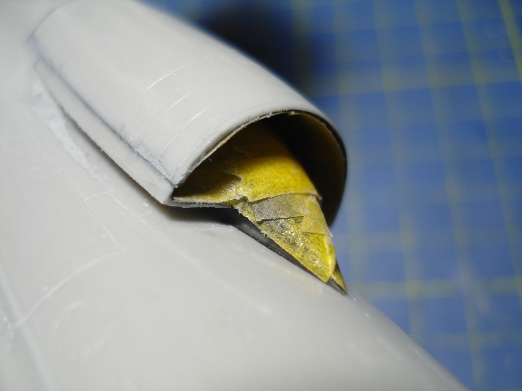

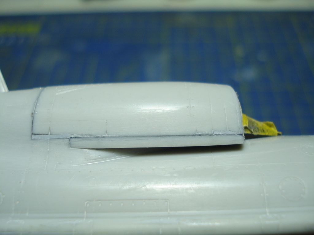

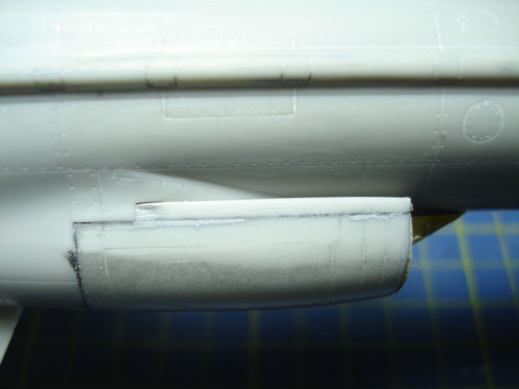

Eccomi qua con un aggiornamento piuttosto corposo....ho terminato il montaggio principale, manca solo il cono del radome.
Prese d'aria montate, stuccate, verniciate di nero opaco le cuspidi e di alluminio l' interno e già mascherate. Devo dire che l'incollaggio non è molto solido, carteggiando si sono aperte le giunture ed ho dovuto affinare l' incollaggio con la tappo verde prima poi con un filo di colla Revell per fondere ed unire bene le due parti....rimane comunque un punto molto delicato e dovrò evitare urti in fase di maneggio....

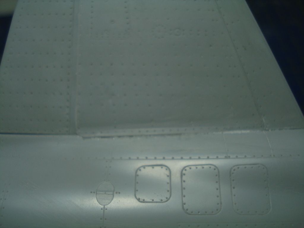

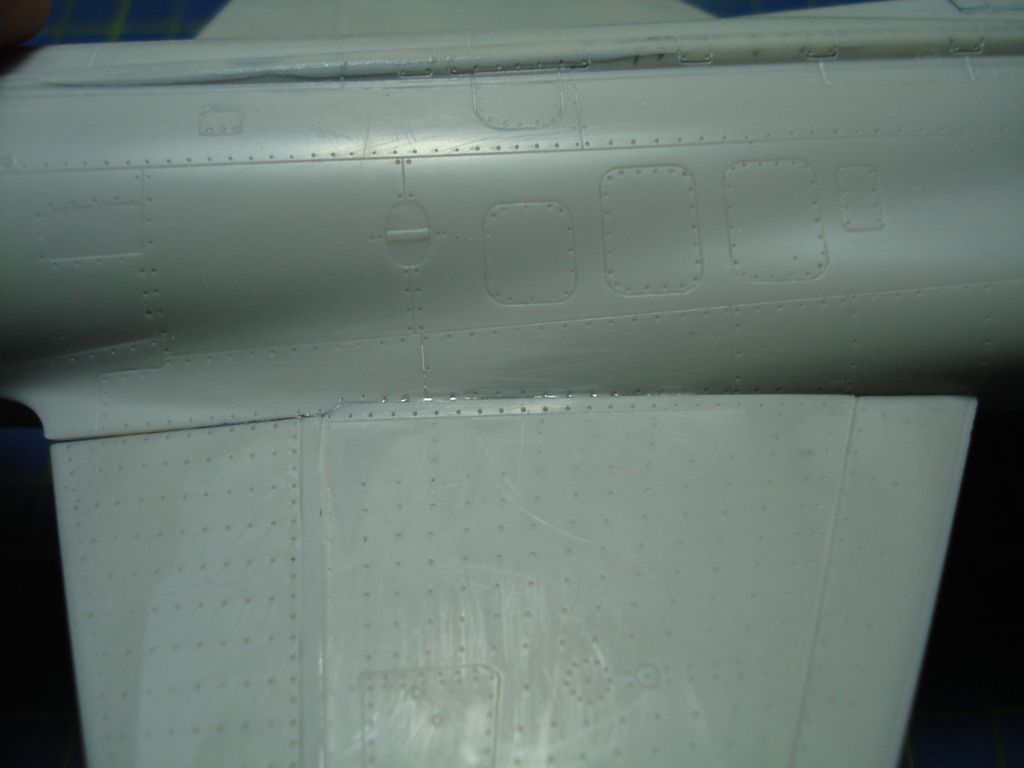

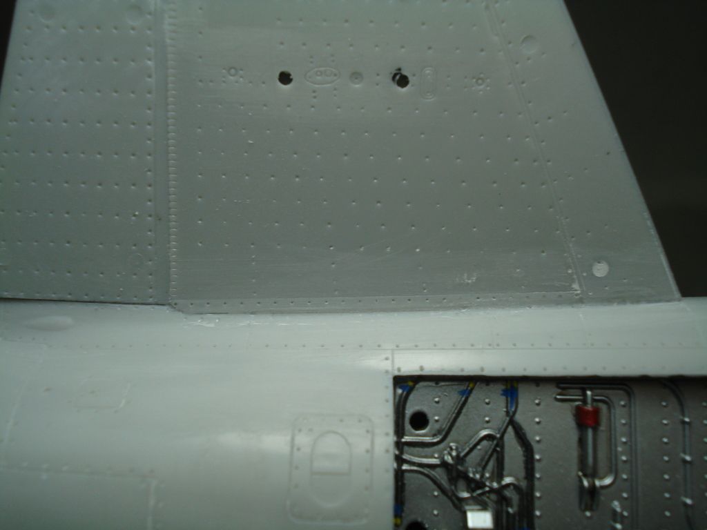

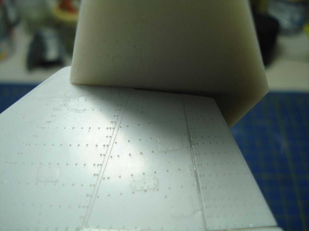

Ho unito le ali....non c'è stato bisogno di stucco

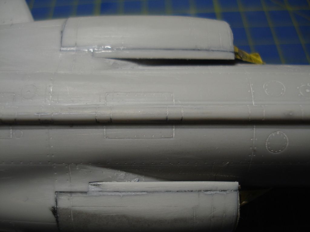

La deriva e gli aerofreni chiusi....

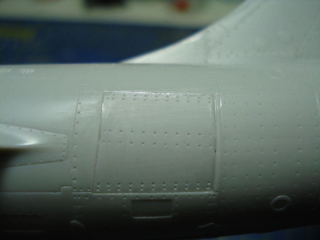

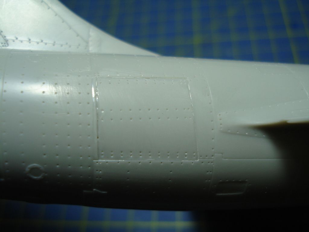

Ogni difetto di stuccatura ora invisibile verrà sistemato dopo la stesura del primer....

Re: F-104G Marineflieger 1/48 Hasegawa - Agg. 21/4 Montaggio
Forse era meglio inserire all'interno degli aerofreni un piccolo spessore di plasticard in modo da livellare con la fuso l'aerofreno così da non carteggiare visto che in quella zona ci sono parecchi rivettini. Noto due cerchietti dovuti allo stampo nell'ala inferiore....sistemali ;-)

Messaggio da PanteraNera »
Oppss, non mi sono accorto dell'errore con gli aerofreni. Potrei tentare di scollarli, inserire uno spessore e reincollarli ma é un operazione delicata e rischiosa....potrei asportare troppa plastica andando di bisturi e peggiorare tutto....forse non mi conviene

Ciao Massimo,
a questo punto c'è l'arcinota questione rivetto hasegawa. Come ti comporterai? Li chiuderai o li lascerai?
Per comodità, io avrei incollato il timone di coda solo alla fine... occhio che, guradando la foto, mi sembra leggermente più alto rispetto alla sua sede...

microciccio ha scritto:Ciao Massimo,
Arcinota per me? No perché é il primo Spillone Hasegawa a cui metto mani....non ne sono a conoscenza....illuminatemi! [emoji1]
Messaggio da corrado25877 »
dicono in molti che siano troppo evidenti, profondi, ecc..... a me piacciono un sacco anche se effettivamente siano decisamente troppi, se guardi delle foto dello spillone noterai che non sono così evidenti, ad esempio sulle ali e deriva. presenti si, ma un'ombra...... hasegawa li ha accentuati troppo forse, ma lo rendono veramente bello!
