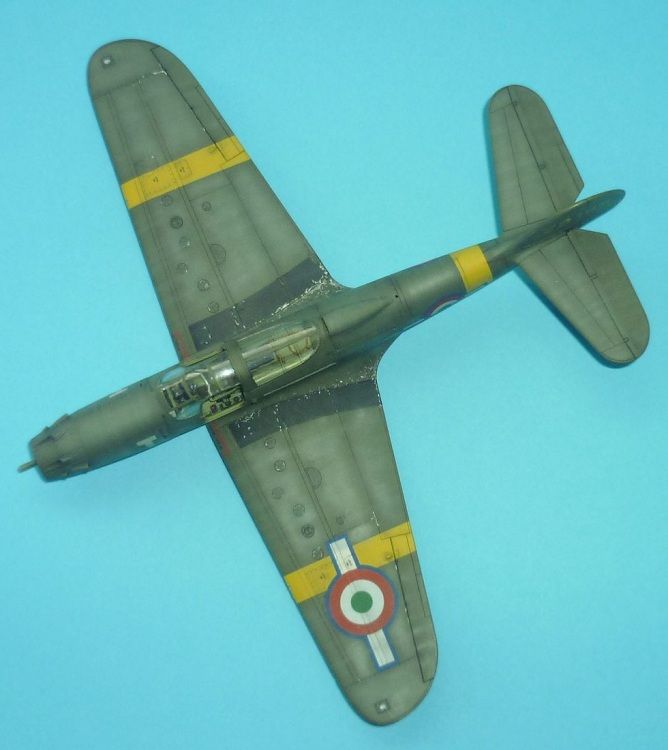

Bene, ora che le decals sono asciutte, passo una mano di opaco Mat Cote della Humbrol (diluito al 50% con liquido Zippo per accendini)
Fatto questo, mi diverto a schiarire e invecchiare la verniciatura...usando il colore di base diluito al 90% con alcune gocce di bianco per schiarilo. Ugello aerografo al minino e via di piccoli passaggi dentro i pannelli e dove maggiormente l'aereo subisce l'effetto dell'usura...
Annerimento dei fumi di scarico con nero opaco tamiya supe diluito, praticamente incolore...leggeri passaggi uno sull'altro. Poi con un colore sabbia, anche lui stradiluito faccio piccole macchioline chiare sopra il nero...et voilà!
Poi magari in corso d'opera potrebbe anche rovinarsi un pò di più che dite?

Me ne sono stato in disparte e seguire il wippozzo passo passo, e ti dico che hai tirato su un meraviglioso modello. ottima colorazione, desaturazione generale del modello e delle decals. Il post dell'ala sx sembra più marcato della dx ma sarà sicuramente l'effetto luce della foto!
Completalo con tutti gli accessori mancanti che già così è un capolavoro! :-oook

Sono un pò in stallo sull'ogiva dell'elica...su questo aereo era di colore rosso con una sottilissima spirale bianca che faceva un tot di giri attorno...sono partito colorandola prima di bianco e mascherandolo con una sottilissima fettuccia di nastro, ma verso la punta non riesco a fare un giro che sia armonico :(
già tre volte ho sverniciato il tutto....sob sob!!
Consigli?
