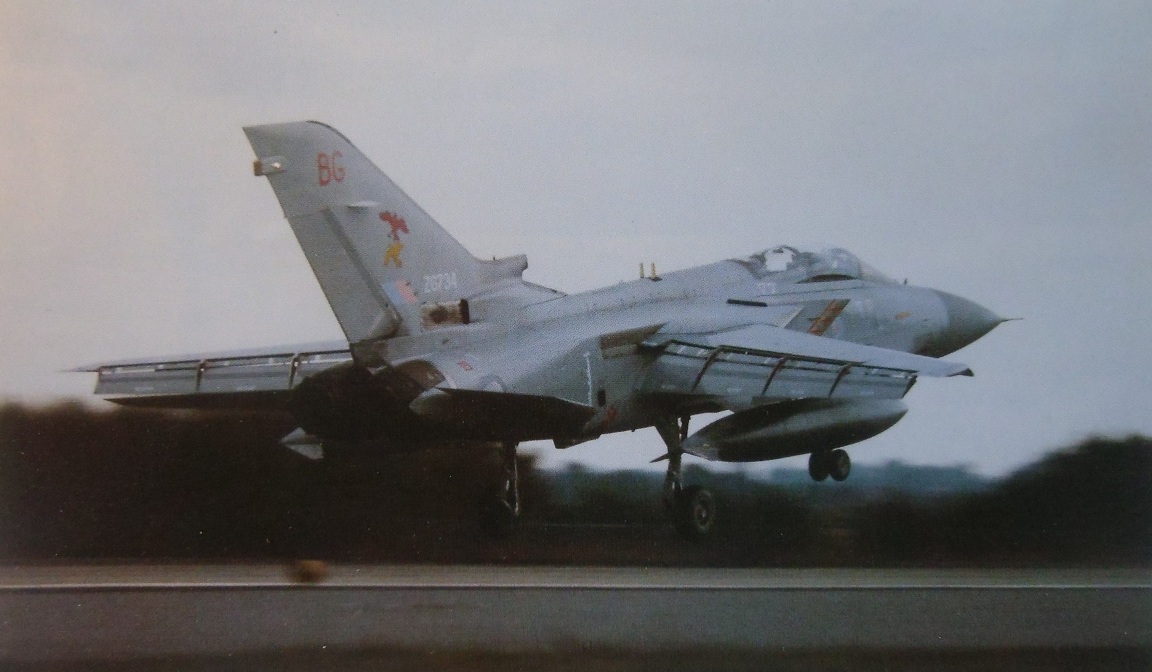

I serbatoi standard (quelli presenti nel kit Italeri) mi sembra che abbiano le alette troppo rivolte verso il basso che formano un angolo troppo acuto. Mi sapete dire qualcosa in merito?

Lomax87 ha scritto:I serbatoi standard (quelli presenti nel kit Italeri) mi sembra che abbiano le alette troppo rivolte verso il basso che formano un angolo troppo acuto. Mi sapete dire qualcosa in merito?
ciao, riprendo alcune foto di altri wip( sono prese a solo scopo di discussione)
Immagine presa da QUI
Immagine presa da QUA
eeeeeee...si hanno un angolo troppo stretto e sono spessissime,e di molto anche!
consiglio spassionato tagliale e rifalle in plasticard, il piu sottile che hai, o quasi :mrgreen: !
Perfetto! grazie mille Denis, seguirò il tuo consiglio :-D

Ti sei guadagnato il titolo di "crazy modeler" a tutti gli effetti!! hai una pazienza invidiabile.... :-oook :-oook
Confermo che le alette dei serbatoio sono l'ennesimo punto debole del kit Italeri... quoto il suggerimento di Denis. :)
Lavorando sui serbatoi mi sono accorto di un altro problema: sono troppo arrotondati agli estremi; nella realtà sono molto piu appuntiti, non come gli Hindenburg, ma piu di quello che é l'originale del kit.
