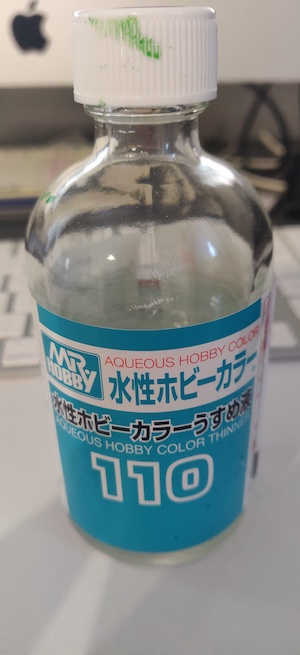

Io ho questo prodotto, che utilizzo per diluire le vernici, potrebbe andare bene anche con il trasparente?

Questo thinner che hai postato va più che bene per diluire, nelle modalità che ti ha già suggerito Mario, i due trasparenti che hai acquistato.

Il thinner che hai a disposizione va bene. E' a base alcolica e fa bene il suo lavoro.
La nitro, però, lo fa meglio! ;)
