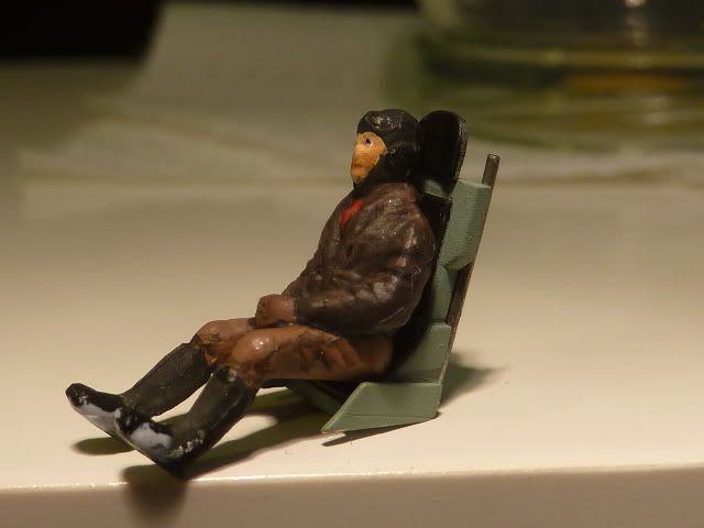

E con l'occasione vi presento anche il John Player di questo modello alias Maggiore I.P. Galyshevsky....
Dopo la verniciatura ho fatto un leggero passaggio ad olio per dare un maggior effetto tridimensionalità\sporcizia al tutto.

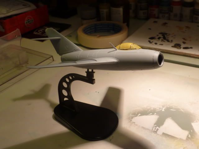

Dopo aver mascherato i trasparenti e messo in sede i piani orizzontali e le armi di prua la plastica ha inziato ad assomigliare ad un aeroplanetto...
L'antenna vicina all'abitacolo è stata assottigliata e la stessa sorte capiterà a quella che deve andare sul dorso della fusoliera.
