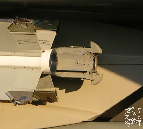

no Max, la colpa è mia: questa sezione dovrebbe essere chiusa da tempo immemore, quindi il mio lavoro è un po' fuori mano... seguimi comunque eh, che ci tengo ai tuoi consigli! :-oook
in pratica avrei tentato di fare questo, che dite, ci siamo?? può andare??
la foto di dx è tratta dal sito "home of M.A.T.S." ed è inserita al solo scopo di discuzzione (thanks @ anft.net), questo è il link http://www.anft.net/f-14/f14-detail-lau138-03l.jpg
Ricky
