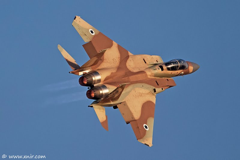

da Kit
Jacopo ha scritto: Prima mano
2° parte della colorazione mimetica e code
Cioa Jacopo...!!
Anche io non sono un intenditore di aerei israeliani, e a prima vista il verde me lo ricordavo diverso....ma a quanto pare esistono due tonalità di verde :-oook
foto tratta da link e inserita al solo scopo di discussione.
Re: F-15E, F-15E e F-15I scala 1/48 +F-111E
Inviato: 21 luglio 2012, 10:10
da Starfighter84
In effetti con i colori non ci siamo Jà... giusto il marrone scuro è quello che si avvicina di più. Il giallo tende troppo all'ocra e il verde ha un tono grigiastro. Che vernici hai usato? ;)

detto ciò tornadno all'universo modellistico (e rilassante) ringrazio tutti per i commenti e aggiungo una piccola cosa essendo la prima mano i colori sono un po sfalsati, se riesco a dare la seconda mano posto le foto e poi mi confermate, purtroppo a pennello la prima mano è sempre ingannevole(nel bene o nel male) ossia può saltare fuori che l'unico apparentemente giusto (il marrone) sia poi quello piu toppato e li altri siano giusti.. comunque vorrei saper euan cosetta il sabbia è tipo quello che ha su il mio 111 o piu chiaro? perchè nel caso so coem tirarlo fuori!
Grazie per l'aereofreno ero quasi sicuro che ricalcasse la mimetica e ora ho la prova grazie.

No, il colore del tuo '111 è molto più scuro rispetto al sabbia IAF! ;)

da HornetFun
jacopo, questi sono i colori degli F-16 e F-15I Isra:
Marrone --> FS 30219 --> XF-52
Giallo --> FS 33531 --> XF-57
Verde --> FS 34424 --> XF-21
Fondo --> FS 36375 --> H-308
