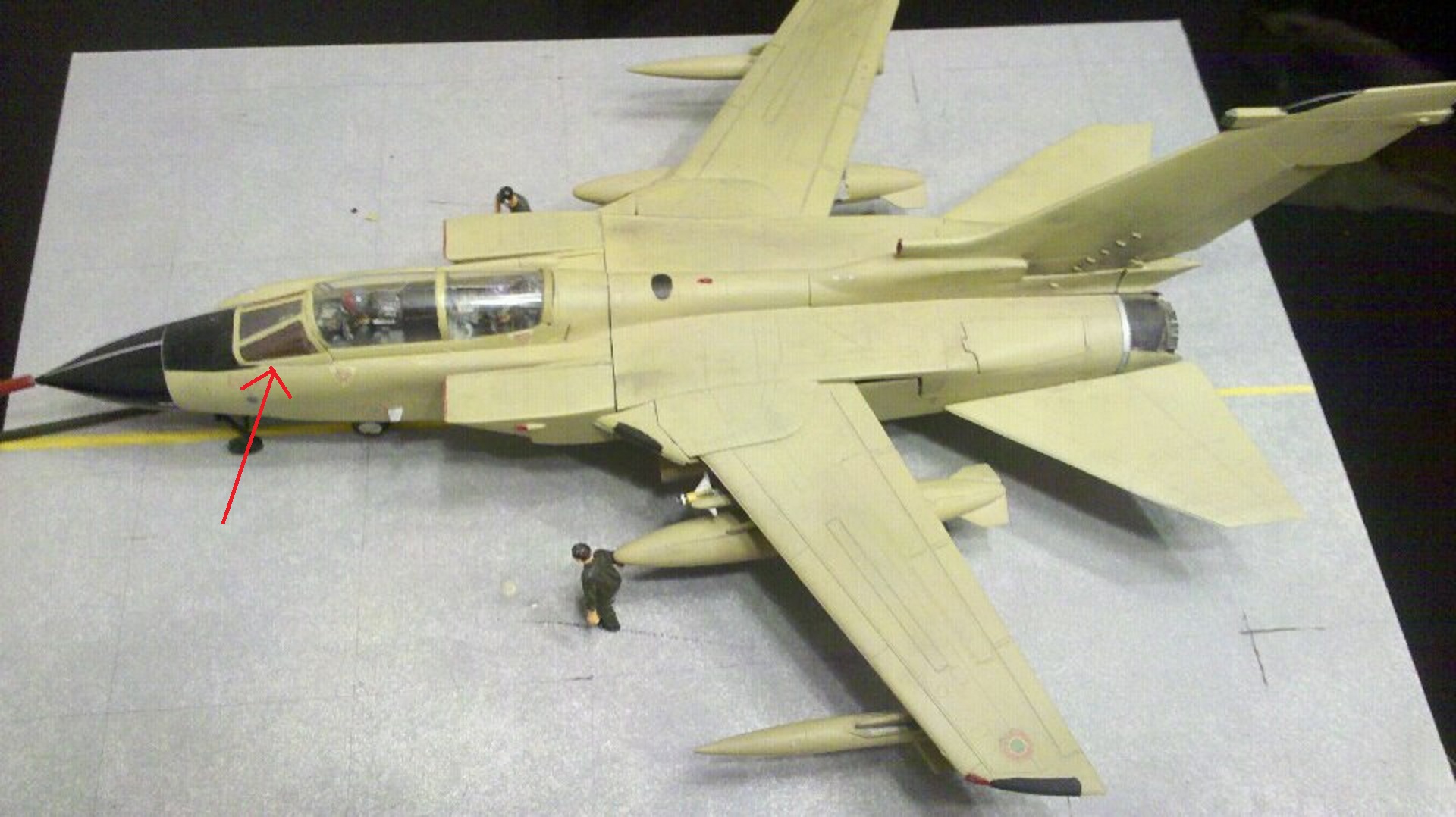

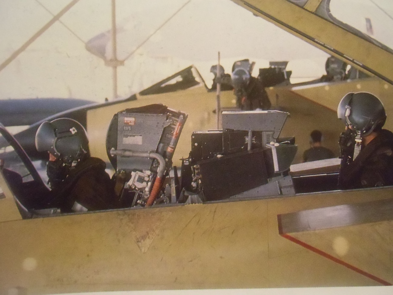

Andrea una cosa..... ma il vetro anteriore..
o meglio il laterali (che sono in plexiglas) gli hai fatti bruniti? sono con l'antiriflesso e di color marrone , per non parlare del blindovetro che su quelli del deserto gli fu aggiunto un film violaceo come filtro anti UV ma sarebbe troppo invece quelli laterali dovresti farli..
scusa se te lo dico ora ma è solo perchè è il passaggio che farò adesso sul mio....usando un semplice pennarello marrone "giotto" per l'interno e il blu per l'esterno
in alcuni esemplari ancora il film c'è.. è quel riflesso violaceo...
immagine inserita a scopo di discussione tratte da: http://www.hottail.nl/basevisits/2003/1 ... ITAF-3.jpg http://www.b-domke.de/AviationImages/Tornado/1282.html
in questa foto si vede benissimo il grado di bronzità .. se la trovi più grande è meglio
sul mio 48 l'ho fatto

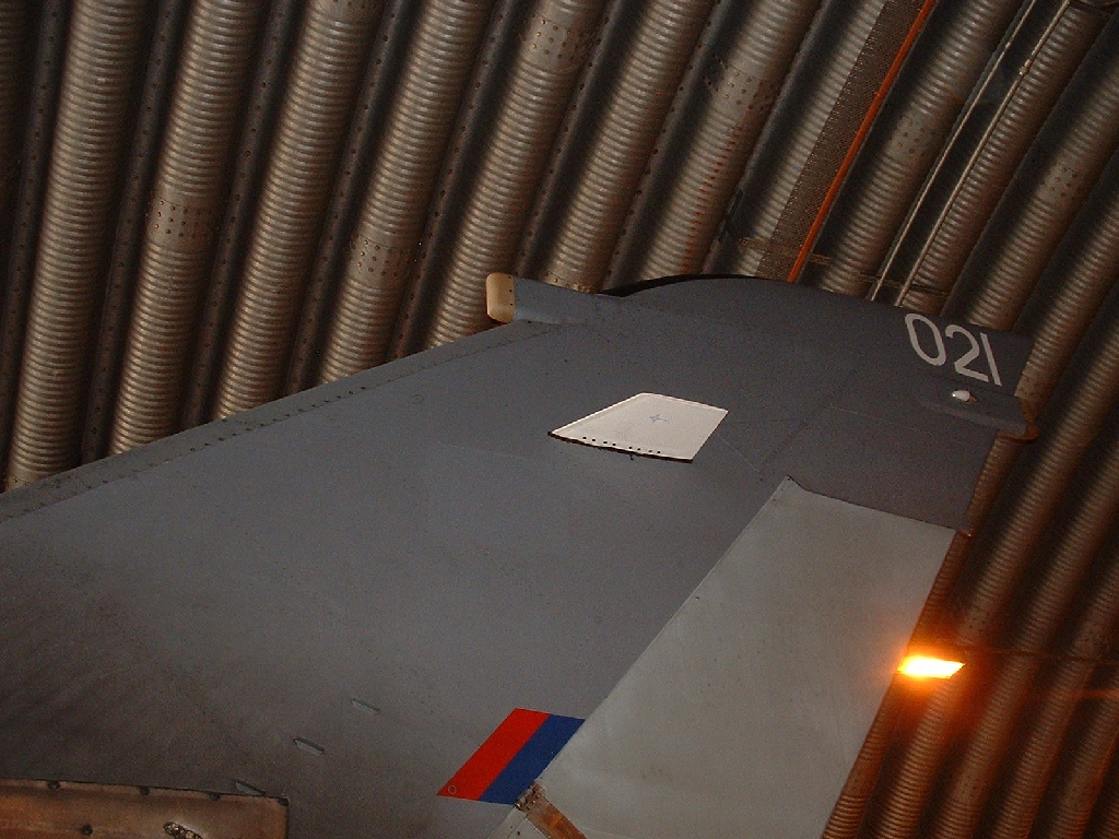

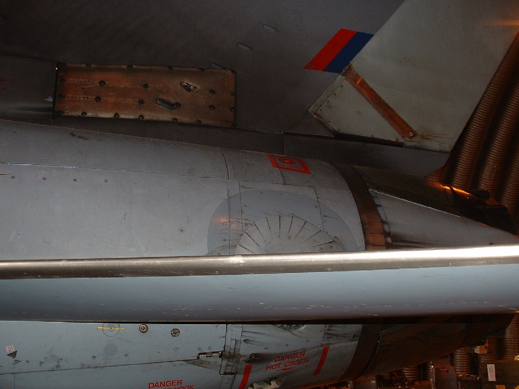

quella piastra metallica che si vede nel timone
(immagine inserita a scopod di discussione. fonte: http://www.britmodeller.com/forums/inde ... opic=71270)
di che colore era? era metallica o era verniciata nel colore della mimetica?

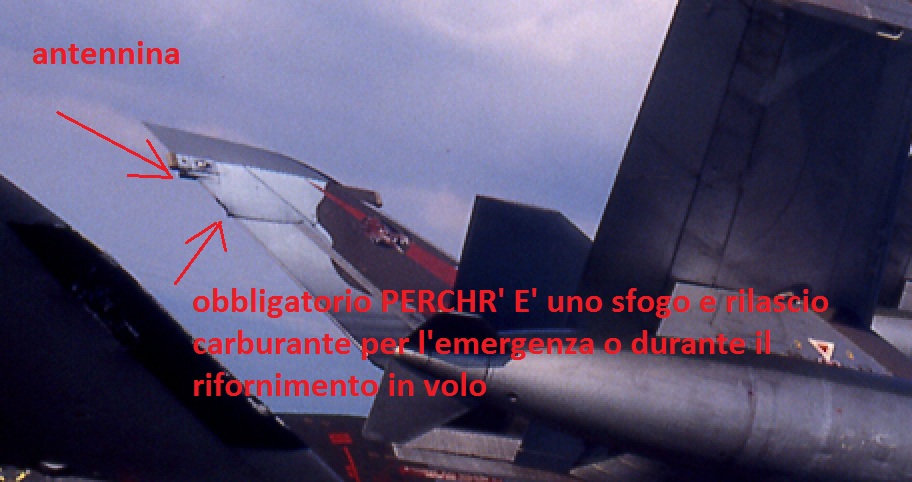

domanda 2:
quelle alette, sempre sul timone, erano presenti anche nei nostri velivoli stanziati nel golfo?
perche in una foto che ho, si vedono le placche in color sabbia, e delle alette non ce n'è ombra
da quest'ultima foto, si nota sotto l'atenna ECM posta sul retro del timone, un seconda antenna piĂą piccola (mi pare di aver letto che si tratta dell'antenna RWR). Ci va? non ci va?
Grazie a tutti per le risposte!

Niente alette,al tempo le usavano solo gli inglesi.
La piastra era color sabbia,almeno nelle foto che ho consultato!

Ciao!! ti confermo niente alette a la deriva tutta color sabbia niente parti metalliche solo i dielettrici in nero,per le antenne sono due ecm(quelle a cono) una sul dorso l altra sul ventre dietro il ruotino anteriore, poi c'è un altra antenna sempre sul ventre subito dietro il radome,sempre sul ventre un antennina molto piccola a lama mi sembra all altezza del cannoncino sinistro,per quanto riguarda la parte superiore troviamo,apparte l ecm,una antenna piccola a lama tra il radome e il blindovetro spustata sulla destra e una piccola antenna sulla presa d aria dello scambiatore di calore sulla deriva;
un altra cosa i dielettrici sulle estremitĂ alari erano solor sabbia sia sopra che sotto e non neri

-->per il blindovetro ti consiglio di fare il trattamento esterno ma solo dopo aver finito l'aereo con il trasparente finale,,,,e in pratica devi passare esternamente i pennarelli ; il rosa che è più leggero del marrone , e il blu o il viola, ma in forma leggera . vedrai che i colori non attaccheranno e formeranno delle macchie non ben definite , fai varie passate omogenee e lascia asciugare i colori, una volta asciutti li tamponi con un fazzoletto di carta e se fosse necessario ripetere l'operazione fino all'effetto desiderato...NON preoccuparti se vuoi levare il colore basta un pò di acqua... usa dei pennarelli per bambini tipo i giotto o i carioca..che sono a base d'acqua e non alcool o solventeandrewb80 ha scritto:grazie starmaster, quando levo la mascheratura vedo cosa posso fare, sopratutto per il dentro, sarà un po' ostica, ma qualcosa mi inventerò.

-->per i velivoli durante la guerra e i successivi PRIMI anni tutte le parti visibili metalliche sono in sabbia, poi DOPO pian piano per le varie riparazioni ecc.. sono ritornati metallici..
-->le alette sulla coda NON sono dei modelli IDS Italiani ma SOLO previsti sui GR Britannici
-->ci vanno entrambi
