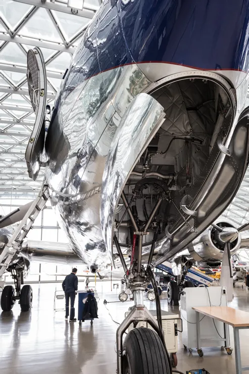

Poi sono passato al vano anteriore, che ha richiesto una stampa 3D del vano e poi lo ho riempito con "DASH" della Action per simulare la "stoffa" che si vede in alcune foto:
Immagine inserita solo a scopo di discussione modellistica, fonte: flyingbulls.at
Ma il risultato non mi piaceva ne convinceva
Quindi ho recuperato un po di blister in ufficio e ho sperimentato:
Considerato che non si vedrà quasi nulla perché sotto e perchè coperta dai pannelli mi accontento....sicuramente meglio del cratere del kit in ogni caso...
