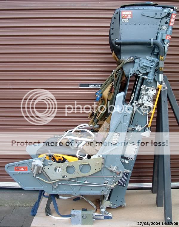

Ciao, ho guardato alcune foto dell' aereo che vuoi realizzare e noto che i sedili assomigliano molto a quelli del kit in resina. ImmagineImmagine
(Foto inserite a solo scopo di discussione)

Quello del Verlinden è un problema noto ma del resto è lo stesso di molti sedili in resina, se vuoi un consiglio lima pa parte inferiore del tuo pezzo afficnhè fitti al meglio con il canopy :-oook :-oook

I sedili Verlinden hanno lo schienale e il poggiatesta troppo "magro"... ma oramai hai quelli, utilizzali senza problemi Marco.
