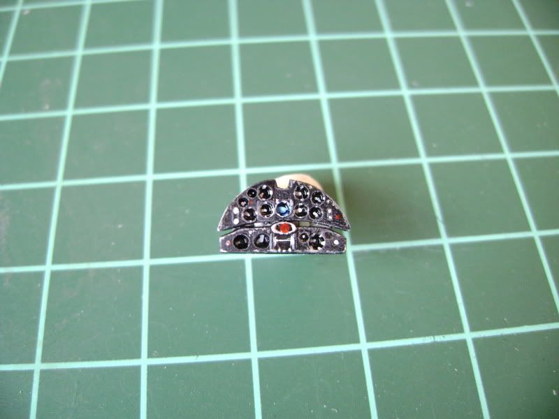

la consolle frontale ..

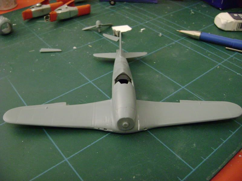

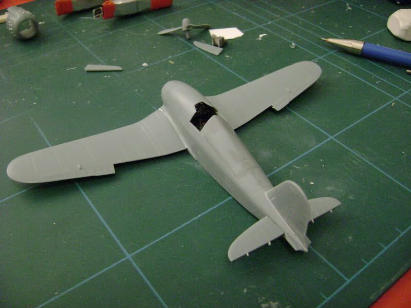

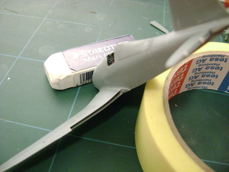

il montaggio procede come è tipico degli short run con quintali di colla e lime da sgrosso..
Fino ad arrivare quà..

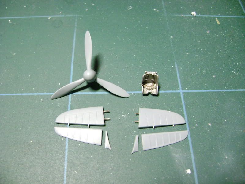

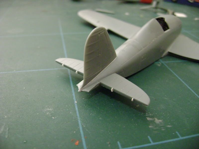

...i piani di coda e la deriva hanno avuto bisogno di un aiutino..in rame

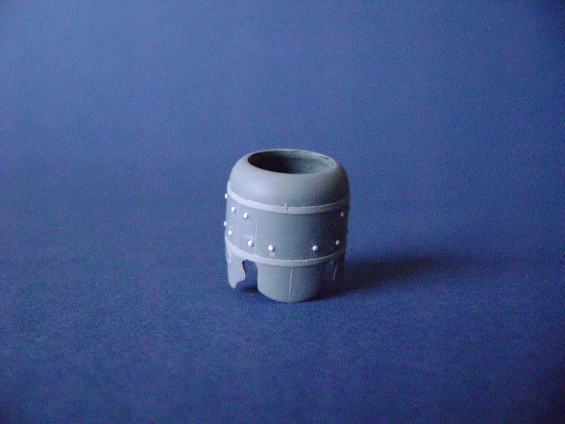

poi il pezzo su cui ho tribolato maggiormente...
il kit fornisce solo la naca per il g 50...quella del Bis è legermente diversa...ha delle bugnette , che , dopo sveriati tentativi andati male , litri di stucco liquido e una vagonata di parolacce , ho rappresentato con dei tondini ricavati col punch & die...non sono proprio come sul vero , per salvaguardare il mio sistema nervoso son sceso a compromessi..
