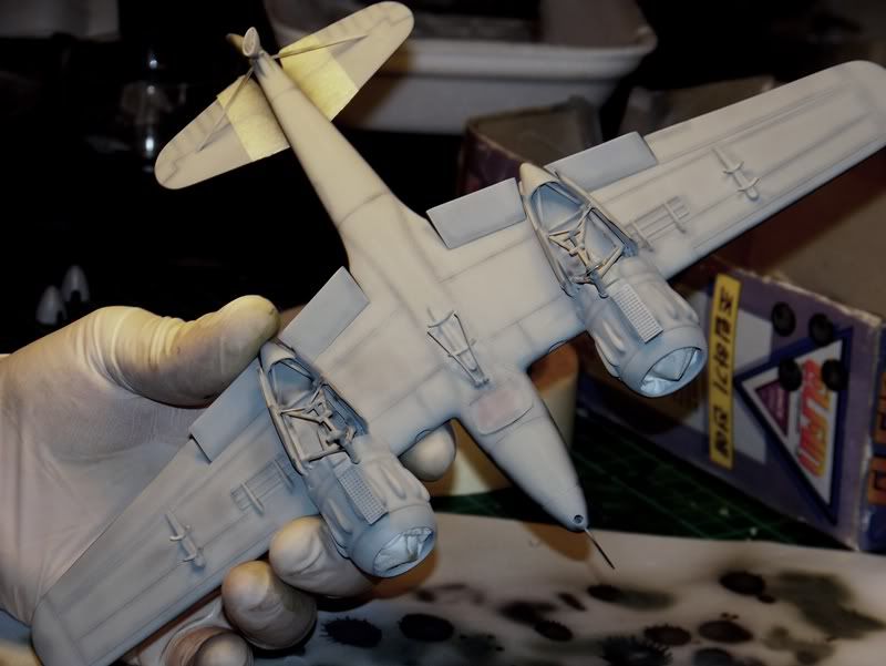

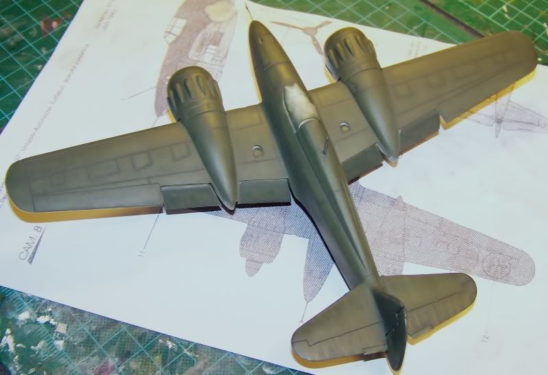

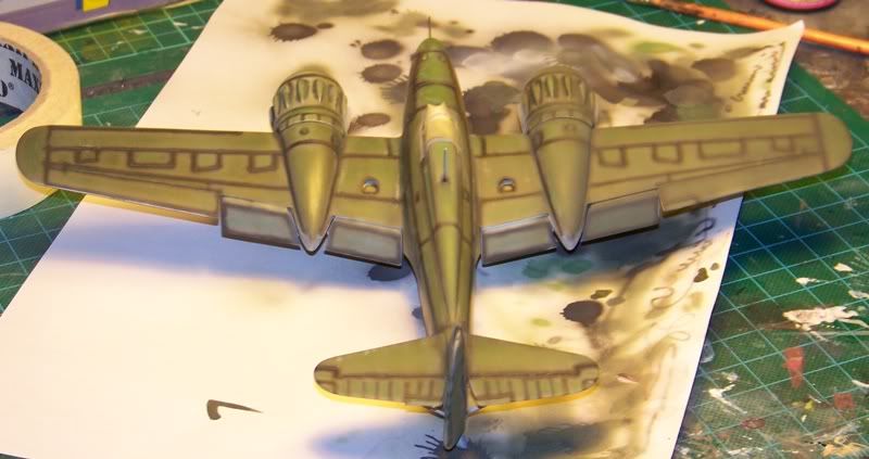

Finalmente rivisti i punti di stuccatura (non erano stuccati poco, ma carteggiati poco...capita anche questo) mi son dato seriamente, o quasi all'aerografo.
Il principale problema era rendere viva una verniciatura omogenea monotinta in un apparecchio non usurato, i Ro 57 hanno fatto una missione per sbaglio......Allora ho adottato una procedura diversa dal solito:
1) Preshaining pesantuccio
2) velatura del colore finale
3) raschiatura leggera in alcuni punti con un pennello piatto duro per fare graffiature e rigature
4) schiarimento deli pannelli con un verde mela di tonalità più chiara e brillante
5) infine colorazione in verde finale (oliva scuro) fino a rendere la finitura
devo dire che l'effetto finale è buono, pur non essendo pesante, tanto che nelle foto non si nota quasi, la livrea risulta efficacemente mossa e lumeggiata ma non invecchiata.
Foto:
ogni commento è ben accetto
ciaociao

Qui non c'è niente da commentare; c'è solo da guardare :shock: :-SBAV

Molto interessante la tua procedura di verniciatura! :-oook :-caveek

Il Barlo ne sa una più del diavolo quando si vernicia! il WIP me l'ero perso... ma appena ho potuto me lo sono subito gustato, ottimo! :-)P
