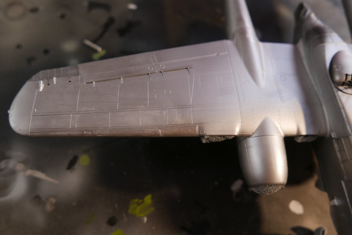

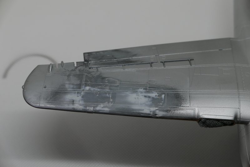

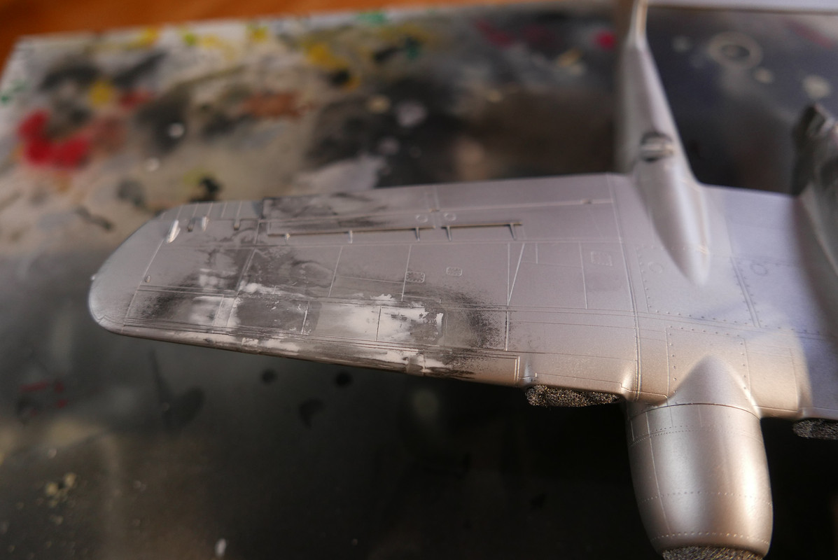

Purtroppo ultimamente ho avuto tutto (ma tutto!! ..no, quello non più per fortuna) tranne che tempo libero; nei piccoli ritagli di tregua mi sono dedicato alla ripannellatura dell'ala destra del cattivo, una riga al giorno, con l'ago del vecchio aerografo Fengda come suggerito da Valerio; come da lui predetto, le pannellature stuccate con il Tamiya putty sono state assai rognose, ma piano piano le ho rifatte tutte, con estrema leggerezza
(tratto da: www.giffetteria.it); poi, per evitare di avere dei bordi troppo taglienti, ho ripassato il tutto con uno stuzzicadenti ben appuntito:
Dopo il disaster
Dopo la ripannellatura
Dopo la riverniciatura
Come vedete (al netto delle differenti tonalità di metallico dovute alla differenza dei colori sottostanti), il risultato è... UN'ENORME CIOFECA!!!

quello che si nota, oltre la differente finitura del metallico dovuta forse al primer che non è stato steso nuovamente in quella zona, sono i segni della carteggiatura sulla plastica.
Se vuoi fai ancora in tempo a riprenderla e uniformare la finitura del metallizzato.

Penso che una bella passata di carta abrasiva fina, seguita da una bella primerizzazione, risolva molto.
