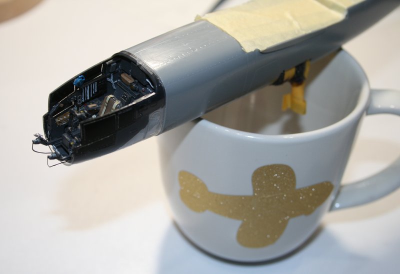

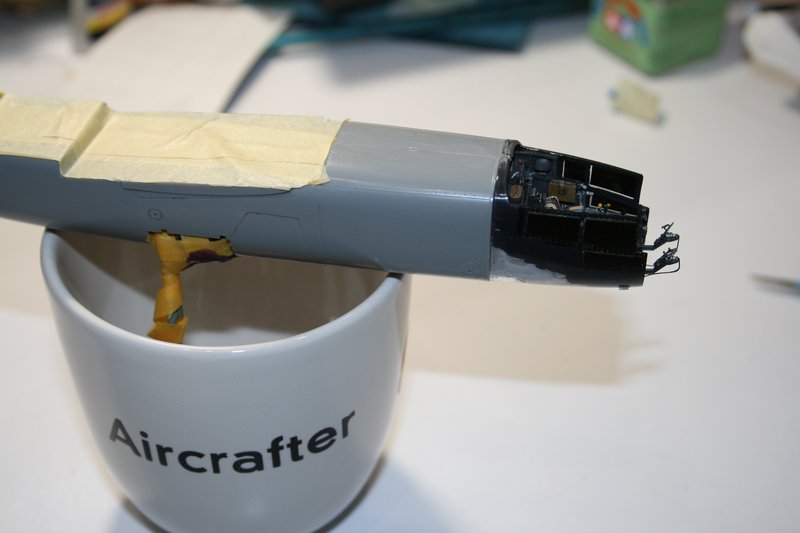

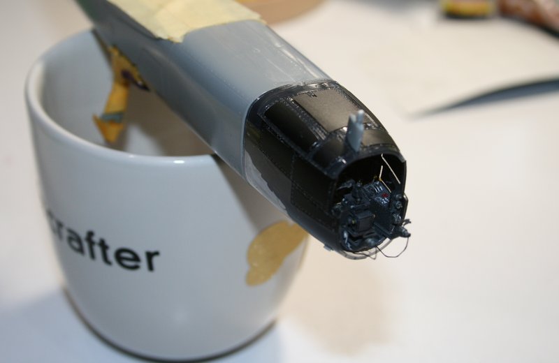

...e montata anche la cabina di pilotaggio.
Cosa non facile che rappresenta uno dei talloni d'achille di questo kit; infatti per far collimare in maniera decente il muso trasparente con la fusoliera, a meno di non volere poi lavorare di cazzuola e stucco, è necessario eliminare il gradino interno alla fusoliera stessa, che dovrebbe servire da punto di appoggio alla paratia posteriore (ma che in realtà è un ostacolo)
infine viene incollato il portellone superiore con tanto di periscopio
Ora credo che per la verniciatura appoggerò la calotta anteriore con del nastro Tamiya, perchè incollare le antenne Neptun (modificate con l'after CM)
al mozzo interno della calotta stessa sarà un bel casino; sto pensando di incollare le aste tagliate con della colla vinilica, dall'interno ( ho fatto delle prove con trasparenti trattati con la Future, si rovinano lo stesso), quindi applicarvi dei segmenti di sprue tirata a caldo con dei forellini praticati all'estremo anteriore, e come ultimissima cosa incollarvi le sottili antenne in ottone; ovviamente sarò grato a chi ha già lavorato con queste antenne e vorrà darmi una dritta... :-pray

Starfighter84 ha scritto: 30 dicembre 2021, 21:23 Hai fatto bene a prendere la resina Mauro, guarda quanta differenza.
Per lo stucco, quoto Paolo... avrei evitato. Il Basic Putty o il White Putty li puoi diluire con il Lacquer Thinner Tamiya senza rischiare alcun danno... la tappo verde, al contrario, scioglie la plastica.
Scusa Valerio, mi ero perso il tuo post... molto interessante per me, perchè quella della diluizione del putty con il laquer thinner (la tappo giallo, immagino) non la sapevo. Davvero non si finisce mai di imparare!! :thumbup:

Il muso sembra montato bene! L'idea delle antenne sembra buona, a meno che il cupolino che le contiene abbia un fitting perfetto da poterlo montare verniciato dopo, potresti fare cosi.

Grazie Seb, è davvero un lavorone....per me naturalmente! :-vergo Non cero il miglior kit Hase in termini di fitting tra le parti e facilità di montaggio, le principali trappolone le ho già dette, temo non finisca qui, vi tengo aggiornati.

Ciao Roby, grazie per la visita. Le antenne in ottone sono molto belle confrontate con quelle decisamente fuori scala del kit... ma non so ancora come montarle senza fare casini faraonici, Sto pensando al vinavil sia per fissare le antenne sia per applicare la calotta anteriore da ultimo (per poi stuccare la sutura dopo qualche settimana). Ho provato la Revell Contacta per i trasparenti, ma sono rimasto molto deluso (forse non la so usare correttamente?)

Messaggi: 47477
Per i trasparenti, il metodo migliore è quello di usare la tappo verde. Ma devi stare molto attento, e non utilizzare il pennello in dotazione con la boccetta.

io rimango un fan della vinilica, con le dovute accortezze, ma ognuno può usare il metodo che lo rende più sicuro e tranquillo (e in base alla situazione, ci sono momenti in cui il vetrino a stento necessita di colla e momenti che sembra di una altro kit proprio)
