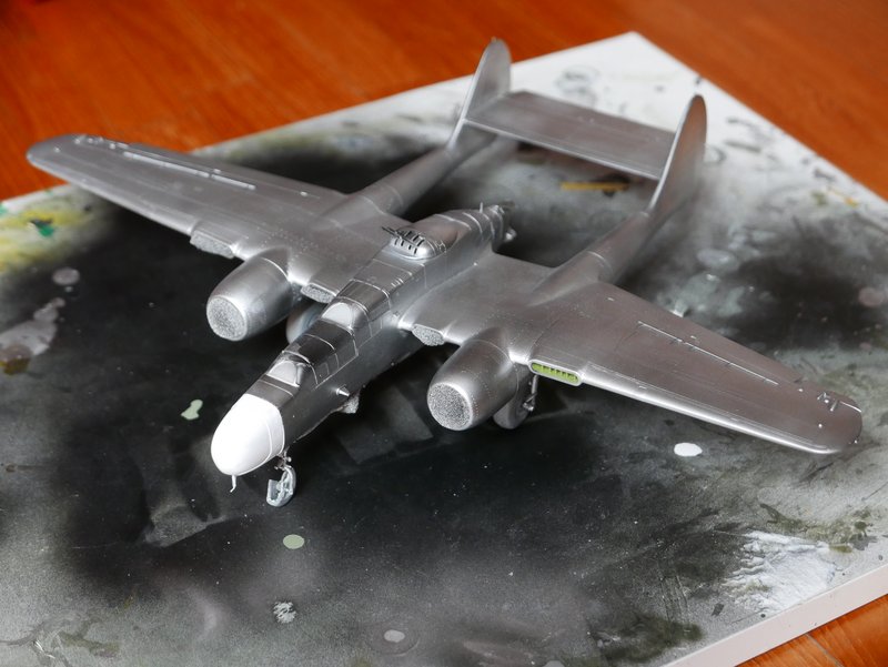

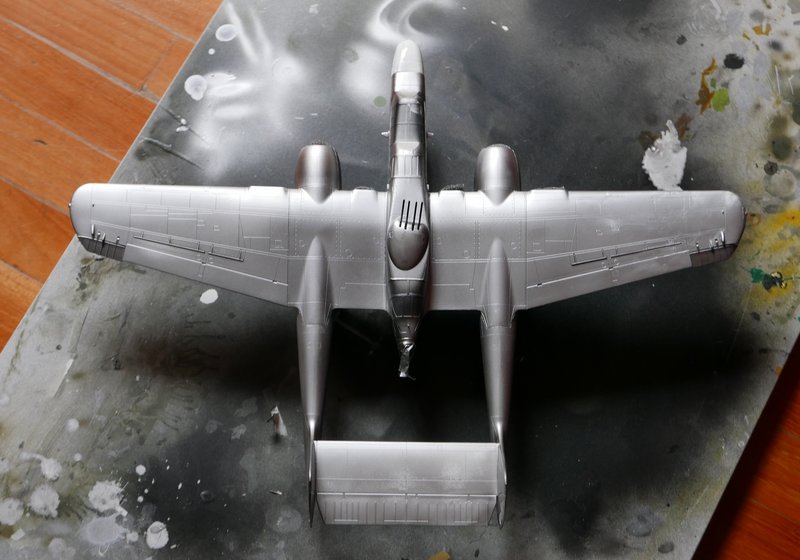

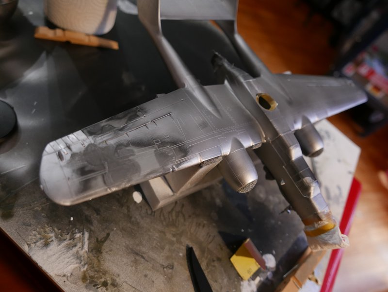

Mi sono deciso a metallizzare il coso, e, decisione scellerata, ho scelto (per la duse grossa ed adatta ad ampie campiture) il mio nuovo Paasche ad aspirazione, quindi con coppetta aperta. Caricato con Alclaad polished Alu, sono stato così sbadato da inclinare la penna così da far colare gocce sull'ala destra, Questo è il risultato del tentativo, malriuscito, di rimediare alla corrosione con scartavetratura, reincisione delle pannellature (con la plastica ancora molle!! :-000 ) e riverniciatura.
é evidente che l'unico hangar adatto ad una tale mostruosità è il secchio; pertanto, agendo d'impulso (perchè l'aereo mi piace molto e volevo verificare le impressioni sulla qualità del GWH) ho fatto (per pochi euro in più)

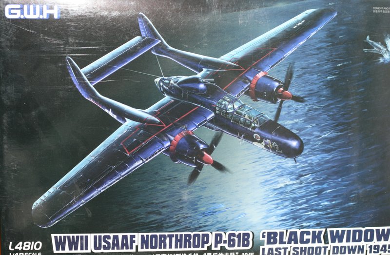

quello che avrei dovuto fare dall'inizio: mi sono accattato questo
Ho constatato subito l'abisso che c'è tra i 2 kits, non conosco il Monogram ma dalle foto mi sembra superiore anche a quest'ultimo.
Ora aspetterò che passi la congiuntura astrale disgraziata e di essere più calmo e più bravo, quindi deciderò se dipingere comunque l'obbrobrio per acquisire esperienza sulla camo nera ed il chipping.

Un vero peccato Mauro...io proverei comunque a portarlo alla fine utilizzandolo, come hai detto tu, come banco di prova per la verniciatura :-oook
Messaggi: 26553
Re: Northrop P 61 1:48 (il cattivo)
Ciao Mauro,
davvero un peccato ... che tu lo abbia cestinato. Con un po' di pazienza e agendo a plastica solidificata avresti potuto riprenderlo senza problemi.
Per evitare il problema che ci hai descritto ti invito a dare una lettura a questa discussione dove troverai alcuni consigli utili.
Aspettiamo il GWH (e soprattutto la donna nuda! :-SBAV :lol: ).

Mauro, quoto Paolo.... con la plastica asciutta e carta abrasiva almeno le superfici saresti riuscito a riprenderle facilmente. Pensaci...!

Spero tu non abbia già "rottamato" il modello; sono incorso nel tuo stesso inconveniente ben due volte (nel mio caso, l'esperienza non mi insegna nulla :-D ), ma credo che procedendo come ti suggerivano Paolo e Valerio, credo che il modello sia recuperabile o, nella peggiore delle ipotesi, può essere utilizzato come banco prova per il GWH.

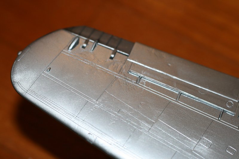

La testa mi dice di lasciar perdere, il cuore mi dice di seguire i vostri consigli...ovviamente vince il cuore, così ci provo. Ho iniziato a spatolare del Tamiya Putty sulla superficie disastrata, poi l'ho levigata per bene con carta 2500 asciutta, poi bagnata;
il risultato è una superficie bella liscia dove sono scomparse le orribili reincisioni effettuate in precedenza, ma anche le pannellature superrstiti. Ora il vero lavoro sarà ripristinarle, ben sapendo che lo stucco Tamiya non si incide tanto facilmente (ma l'ho già fatto col mio vecchio Bearcat) nè tantomeno tappoverdare. Vi chiedo consiglio sui materiali: ho il roncolino Revell od in alternativa l'ago di un vecchio aerografo montato sul minitrapano: cosa usare? Ci sono alternative al Dymo, per tracciare linee più fini e precise?
