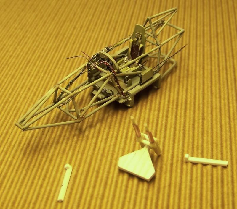

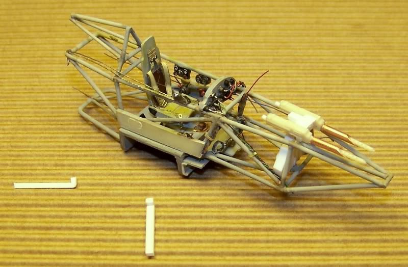

Colorato l'abitacolo, condito di fotoincisioni e manca il cruscotto......intanto costruito il sistema d'armi con i caricatori e raccolta bossoli......

hai un occhio pazzesco a riprodurre così bene ed oltretutto in fretta partendo dai classici disegni al tratto dei manuali, sei fortissimo!!
...e poi adoro i pannelli strumenti con la parte posteriore con tanto di cavi, fantastico, un modello nel modello :-oook

Grazie Rick....in realtà con gli studi di architettura e grafica,e il lavoro a contatto con progetti cad e disegni tecnici .. l'occhio da grafico è rimasto e mi avvantaggia un pò :-oook
il resto è pratica...all'inizio era dura, poi ho cominciato a lavorare con righelli e carta millimetrata, prima si disegna e poi si taglia.
Il difficile dei dettagli è la modifica dei kit, più ti avvicini all'originale e più le misure non tornano con gli spessori della plastica,quindi per farci entrare tutto via di fresa......
A proposito per Folgore, i rot sono di misura, calcola che ce ne sono di tutte le misure e forme: angolari, tubolari quadri rettangolari e tondi, a sezione piena tondi quadrati e rettangolari, piatti e fogli, travi ad H e a C....nel cassetto ne ho 24 tipi diversi ;)
Senza EVERGREEN sarei morto......

le armi ? io sapevo che in realtà i Ro.57 avevano solo una 12,7 mm sul muso...fammi sapere qualcosa... :?: :?: :?:
