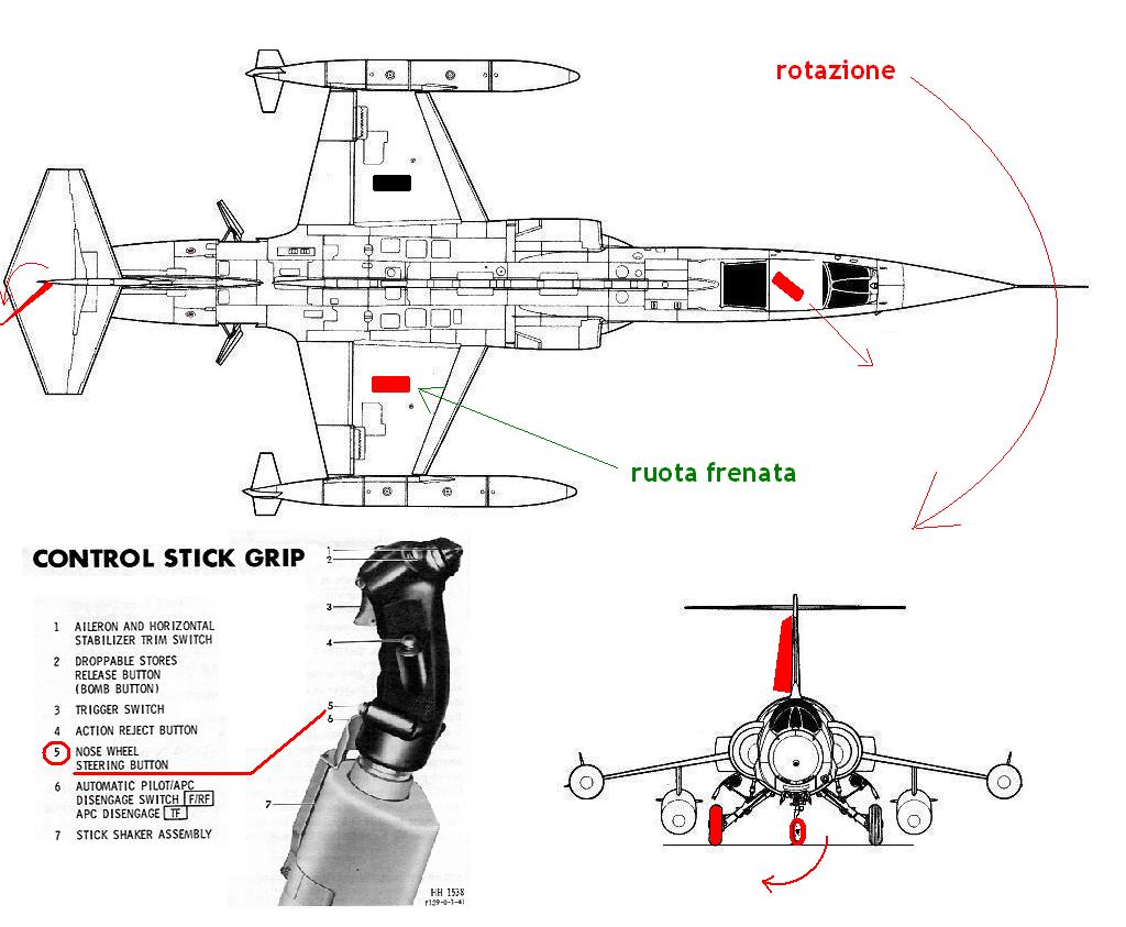

Re: TF-104G Starfighter - 1/48 Hasegawa
fantastico belliSSSimo!!
maaa ci sono dei "dettagli" che non quadrano
l'aereo è in taxi giusto?
--> se stà sterzando il ruotino;.. anche il timone va girato (nel senso opposto
in pratica il pilota;
-con la mano dx tiene premuto il bottone di svincolo del ruotino;
-agisce sulla pedaliera premendo il pedale di dx che a sua volta frenerà la ruota destra facendo come perno di rotazione; ma allo stesso tempo si sposta anche il timone perchè collegato con i tiranti;
-con la mano sinistra agisce sull'accelleratore per dare forza alla rotazione
invece per la movimentazione tramite barra , si svincola il pantografo del ruotino e uno specialista sta in cabina per frenare
(tieni presente che il ruotino svincolato è libero e la sua rotazione dipende dal raggio di curvatura che stà svolgendo ; invece la rotazione de timone è direttamente proporzionato alla pigiatura del pedale e ovviamente con quanto incremento sull'azione dei freni)
e poi....... il dispencer l'hai messo al contrario!! la botola grande va dietro!!
