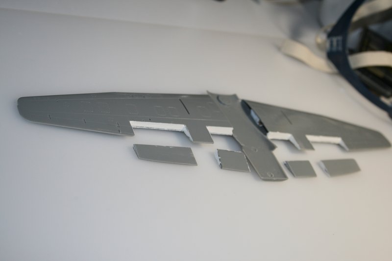

ecco le ali private dei flaps (e gli stessi stuccati col Tamiya putty)
questa devastazione mi ha comunque consentito di inserire degli spessori di plasticard, così da ovviare ad uno dei difetti di fitting tipici del kit: quello delle radici alari con la fusoliera. Inoltre spero mi renda più semplice la colorazione della parte posteriore delle gondole motore (che dovrebbero essere dipinte in burnt metal)

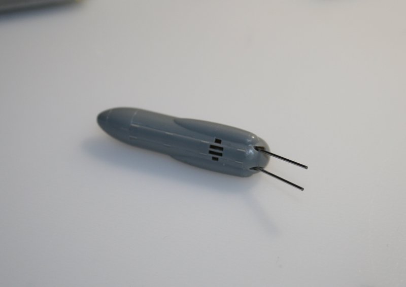

Altra botta di vita: ho sostituito i cannoni ventrali con segmenti di aghi 21 gauge (si muovono anche! :-sbrachev )
Messaggi: 47477
Mauro non credo che lo stucco sia la soluzione migliore... inoltre penso che il profilo degli alettoni e della radice alare (le zone che rimangono scoperte dal flap, per intenderci) non fosse pieno... hai delle foto?

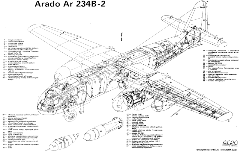

Starfighter84 ha scritto: 6 novembre 2021, 17:47 Mauro non credo che lo stucco sia la soluzione migliore... inoltre penso che il profilo degli alettoni e della radice alare (le zone che rimangono scoperte dal flap, per intenderci) non fosse pieno... hai delle foto?
Ho questo Vale, mi sembra che il muro posteriore fosse chiuso...

Messaggi: 47477
Da questo capisci poco... di solito i correntini sono o forati (con fori di alleggerimento) o, più spesso, formano uno scalino... lasciarlo così sarebbe poco realistico...
Mauro
Messaggi: 1398
Località: Genova
Messaggio da Mauro »
Starfighter84 ha scritto: 6 novembre 2021, 18:12 Da questo capisci poco... di solito i correntini sono o forati (con fori di alleggerimento) o, più spesso, formano uno scalino... lasciarlo così sarebbe poco realistico...
Allora tento di togliere lo stucco (tanto è ancora piuttosto fresco) e cerco di forare i flaps e i profili interni delle ali; consigli sul materiale? Stucco bicomponente?
