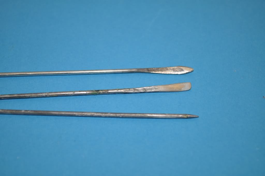

Per stendere lo stucco io utilizzo delle spatoline fatte in casa.
ci vogliono veramente 5 minuti a farsene di tutte le forme adatte alle necessità
prendi una sampella (o gruccia o appendi camicie) della tintoria, quelle in alluminio per capirci, ne tagli un pezzo di una 10 di cm
poi con un cannello a propano (si trova al brico per pochi euri) rendi incandescente un estremità e poi lo pisti di brutto con un martello abbastanza pesante su un incudine o una morsa, ripeti il procedimento finchè non ottieni uno spessore di un mm o anche meno e poi la sagomi con una lima.
semplice economico e ne fai una 10na con una stampella.

Metodo interessante.....se utilizzassi anzichè gli appendiabiti in filo di ferro con diametro poco più grosso pensi potrebbe andare bene lo stesso (ne ho una decina di metri e non so cosa farmene)? Sarebbe bello se postassi qualche fotina delle tue spatole se riesci, almeno capisco quali forme devo dargli.Icari Progene ha scritto:Per stendere lo stucco io utilizzo delle spatoline fatte in casa.

per le quantità irrisorie che usiamo noi 2 cm di larghezza sarebbe come la pubblicità del pennello cinghiale
fil di ferro no. è una questione di duttilità e morbidezza del metallo. il ferro è morbidissimo e si ossida. l'alluminio (o leghe anche acciaio va bene) rsiste sia agli agenti esterni poi una volta "temperato" con la fiamma al propano è molto molto difficile da curvare quando freddo.
eccoti un paio di esempi.
quella triangolare per gli angoli quella piatta stondata sugli spigoli per le superfici piatte e il punteruolo per ripassare pannellature o stendere nelle prese d'aria, poi ne puoi fare magari a coda di rondine per raschiare la plastica in eccesso, rettangolari o anche piegate.... lì poi vai a necessità!
Luca
