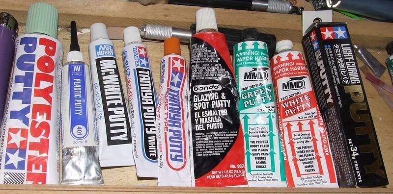

Questi sono ALCUNI degli stucchi che uso:
da sinistra a destra:
Tamiya Polyester Putty: non ho capito come usarlo... l'ho usato due volte ma mi pare che non si asciugasse mai.
Valleyo Plastic Putty: SCHIFEZZA... non è a base di diluente e così non attacca la plastica. Lasciato asciugare un giorno intero, al momento di carteggiarlo è venuto via tutto.
Serve solo a chiudere buchi o cose simili.
MISTER WHITE PUTTY: niente di speciale, è difficile da stendere in quanto appiccicosissimo.
TAMIYA PUTTY WHITE: non è il mio preferito, funziona ma non mi convince.
TAMIYA PUTTY classico: non so perchè ma uso sempre lui di solito. Peccato che ritira troppo.
BONDO: comperato in America, è uno dei miei preferiti, è FINISSIMO, facile da stendere. OTTIMO.
SQUADRON GREEN PUTTY: altro prodotto che uso spesso, ottimo.
SQUADRON WHITE PUTTY: non capisco cosa abbia di diverso dal GREEN PUTTY.
TAMIYA LIGHT CURIING PUTTY: ottimo, se si impara ad usarlo è OK.
NON ILLUSTRATI:
TAMIYA EPOXY PUTTY: stucco bicomponente tipo MILLIPUT ma molto più soddisfacente da usare, appiccicoso al massimo lo ho usato alcune volte con successo. Utile per riempire spazi vuoti o per modellare.
MILLIPUT: non sono riuscito ad usarlo... una volta ho fatto una carenatura di piccole dimensioni con il Milliput e qeusto stucco NON SI E' ASCIUGATO.... andato a male?
Sbagliato ad usarlo? Chissà.
Colla ATTAK GEL con ACCELERATORE SYLMASTA: combinazione FAVOLOSA!!! ci faccio tutto e in fretta.
